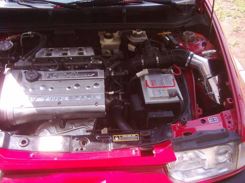

nekem ugyanez volt. ratették a mindenttudókompjúterre és az azt mondta, hogy lambda szonda szakadásos, vagy ilyesmi. mondom oké, csere. azt mondták 48K HUF. Mondom sok. Azt mondta van ócsóé' 30K. Mondom sok. vettem bele újat 17K-ért bárdinál. Igaz valami univerzális, de 145-be is jó. utána a fordszám ingadozott kicsit, viszont a fogyi ha vigyázok vele országúton 6,5l. Ezután maradt az alapjárati motor mit cserefeladat, viszont kapott egy keveset a gép a jobb lábamtól (nem rúgtam bele, csak megtapostam) és kb fél éve már nem ingadozik az alapjárat:)

Nem tom, vega többet tud a 2.0-ról. De lehet, hogy egy LMM pucolás átmenetileg segít! Pucold meg, ha nem jó szerezz egy tuti jót kölcsön, próbáld ki. Ha azzal is csinálja! akkor egy gyanúsított kipipálva.

Nekem lamdaszonda-cserés volt, mivel még most sem egy álom, ezért ősszel az alapjárati motor-cseréje lesz a megoldás.

Lehet, gond a szívó oldalon...mondjuk a tiéd változó szívócsőhosszas, azt nem ismerem, de lmm okozott már ilyet. Vészhelyzetben alapjárati motor, és nekem is volt már ilyenem: ha végre elindul és rövid ideig abnormálisan magas az alapjárat (1400-1600), akkor lambda is lehet. De lefulladás és lefulladás közt is van difi.
szasza(SW)15-05-2006 19:05:40 // 12795
konkrétan mikre gondolsz?
Slowfeet15-05-2006 19:03:39 // 12794
Erre számos elméletet fogsz találni...
szasza(SW)15-05-2006 19:01:58 // 12793
Tud nekem segieni valaki?
A problémám az ,hogy hidegen inditásnál kb.a harmadik negyedik inditás után van alapjáraton .Az 1-2/3 inditás után leesik a fordulatszám és leáll az autó,de utána már felpörög. Mi lehet a probléma? Georgot már nem merem zaklatni evvel is.Elöre is köszi.
