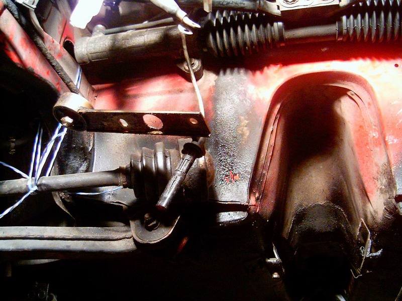

Az igaz, hogy elég lazán vezették elő a dolgokat. Mi csak gumiharang cserére vittük a kormányműveket, tény, hogy sokallottam az 5k-t érte, főleg, hogy 20, vagy 25 perc alatt kész volt. De asszem, ha legközelebb sor kerül ilyenre, akkor azt már én fogom csinálni. Még 1 dolog az 5k még mindig jóval barátibb ár volt, mint amit az 1ik Alfa szerviztől kaptunk(mondjuk a többi helyen nem is merték bevállalni), ahol kiszedett kormányműnél a gumiharang cserére 17-19k mondtak.

swan05-05-2005 13:46:39 // 4868
A kiszerelést gondoltam, hogy nem egyszerű. Ezért gondolkodok sokat a dolgon.
"Csak a harmonika van elszakadva" és csöpög belőle az olaj. Ahol megállok otthagyja a nyomát az autó. Mivel a harmonia két széle a legolajosabb emlékeim szerint, ezért elhiszem hogy a kormánymű a hibás. Ma megyek a szervízbe megnézem.
pb_05-05-2005 13:23:47 // 4867
Én csináltam hozzá, igaz nem lett 1 minőségi db, de a célnak +felelt.
pb_05-05-2005 13:22:03 // 4866
Ha csak a harmónika van szétszakadva, és nincs alatta nagyon +kopva, akkor nem kell felújítani, elég csak a harmónikát cserélni. Azt 5k-ért cserélték tavaly nekem, mondjuk az anyagot én vittem(még 1 dolgot kaptam az 5k-ért, nem lette kész a +beszélt időpontra, így kénytelen voltam végig nézni az egész munkafolyamatot, amit természetesen archiváltam is magamban).
De ugye még 1 probléma van a kormányműnél, a kiszereléséhez le kell venni a váltót, a váltót pedig csak 1ben a legkönnyebb kivenni a blokkal, a blokk kiszedéshez, pedig a fél futóművet kell lebontani.
