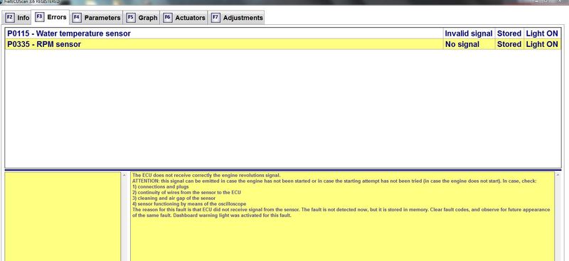

Piritu - 1.000.00016-02-2015 20:51:30 // 49914
Ez két különböző jeladó. Neked az kell, amelyik szakadt az autódban. Szerintem a felső.
Hangsúlyoznám ez csak tipp, előtte azért meg kellene mérni vagy egy "igazi" szakival megnézetni. Fehérvári vagy, csak egy ugrás Erhard vagy Csöri...

Piritu - 1.000.00016-02-2015 19:04:53 // 49911
"P0335 - RPM sensor" - gugli találat és fordítás: Klatty
Ricoe15616-02-2015 19:03:28 // 49910
így már értem....
Köszönöm a segítsééged. :)
Ricoe15616-02-2015 19:00:15 // 49909
És a hibakódok? Nem ezt irta ki :)
Piritu - 1.000.00016-02-2015 18:57:38 // 49908
Klasszikus főtengely jeladó hiba. Melegen megáll, kicsit hűlve elindul. Csere.
Ricoe15616-02-2015 18:54:25 // 49907
Sziasztok.
Az alábbi ügyben kérnék tanácsot.
Megálltam tankolni,majd indulni szerettem volna de csak az önindító tekert. Engine lámpa.
2 percre rá elindult.
Rádugtam gépre az alábbi hiba fogadott.
Vízhőfok, ahogy kell 80°C felett kicsivel volt. Soha nem volt vele gond az indítással.
Vigyem szervízbe?
Vigyem szervízbe?

GTPeti01-02-2015 20:39:00 // 49873
Mélykisülés. Szegény akksinak minimum maradandó károsodása lesz, de az is lehet, hogy életének köv. lépcsője az újrahasznosításban fog manifesztálódni. :)
538
