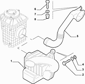

Imyx26-09-2012 10:13:27 // 40501
Azért van a cső, mert nincs rezonátor :-)), mindkettő nem lehetséges, a rezonátor tartalmazza a 'csövet' is, pár centis csonk tulajdonképpen.
Imyx26-09-2012 09:52:50 // 40500
Igy van!! :DDD. Nem mindig a gyárnak van igaza! :-)).
süsnye26-09-2012 09:32:50 // 40499
a cső szerepével tisztában vagyok.. :P :)
de most, akkor a V6nál gyárilag van olyan rezonátor box vagy nincs?

Imyx26-09-2012 07:53:00 // 40496
A doboz a szívászajt csillapítja, a cső nemes egyszerűséggel bevezeti a hideg levegőt a légszűrőházba. A V6-nál nem kellett azt a normát hoznia a motornak, hogy halk legyen :))).
süsnye25-09-2012 20:54:20 // 40495
hmm.. így nézegetve az ábrát, rájöttem, hogy nekem sincs meg az a rezonátor egység, csak az 5. számú cső..
mi is pontosan a szerepe?
Imyx25-09-2012 19:13:53 // 40494
Az 5-ös csövön keresztül szívja direktbe a levegőt - ha kiveszed a rezonátort.
Imyx25-09-2012 19:11:05 // 40493
Az 5-ös az a cső, ami a légszűrő háztól a lökhárító légbeömlő nyílásához vezet, valahogy így van megoldva a V6-nál is. Én kidobtam a rezonátort, de még nem oldottam meg a csövezést a lököshöz :). Egyébként bármilyen flexibilisebb cső megteszi, és fillérekből megvan.

Jack25-09-2012 16:08:47 // 40489
Ide is berakom, mégis csak szereléssel kapcsolatos.
Air intake mod kapcsán kérdezném: az eperben találtam a robbantott ábrát amin a rezonátort kiváltja a rajz egy sima csővel. Jól értelmezem a képet, ez az alkatrész így külön rendelhető? Az 1-es számú van a motortérben ,de az 5-ös akkor micsoda?
air intake
kép:
air intake
kép:
