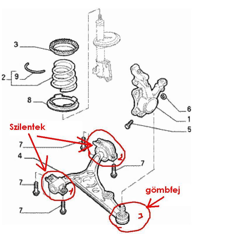

GEORGE10-11-2007 20:17:45 // 18252
GEORGE10-11-2007 20:14:37 // 18251
A lengőkaron rajta van a két szilent 1-2-es és a gömbfej 3-as.
Szóval mind a három új lesz ha veszel lengőkart.
alfarin(MAXIMUS SAPKAÁRUS)10-11-2007 20:12:30 // 18250
1-es a gömbfej de szerintem jobban jársz a komplett lengökar cserével.
szasza(SW)10-11-2007 20:10:39 // 18249
Ja és melyik is a gömbfej a képen?

szasza(SW)10-11-2007 19:09:09 // 18247
Köszönöm az infokat!
Erhard 242 (Pure Energy)10-11-2007 19:04:42 // 18246
minden 146-os futómű egyforma...
gömbfej ált. nagykalapáccsal jön le, ha meg nem akkor 2 hónappal bírja tovább, mint a szilent...ezért nem érdemes az első lengőkarokat szilenteztetni..

szasza(SW)10-11-2007 16:51:19 // 18242
Muszáj lengökart is cserélnem,nem elég csak szilenteket?A gömfej honan tudom ,hogy tönkrement?Bocs a sok kérdésért:)Csak hirtlen fékezésnél van kopanás han finoman fékezek akkor nincs,az autó nem mászkál az uton és kanyarban sincs gond vele.A szilenteknél számit,hogy TI vagy egyforma minden 146 os futómű alkatrész?

146-hoz a lengőkar 11900ft...szilent 2500Ft plusz a berakatása...gömbfej tönkremegy akkor kuka a szilentnek...

szasza(SW)08-11-2007 19:15:06 // 18233
Sziasztok újabb kérdésem volna:)
Első lengökaron a külső szilentet kell cserélnem,mert mióta csinálták a váltom kopog.A szerelő meg is mutatta a hibás szilentet.A kérdés az volna milyet vegyek,illetve ki birom én cserélni,vagy van valami konprikáció vele.Ja és elég ha kicserélem az külsőt vagy a belsőket is cseréljem.Minnél olcsoban szeretnék kijöni,le vagyok égve ,mindent nem tudok cserélni,olcsó megoldásokat írjatok:)
