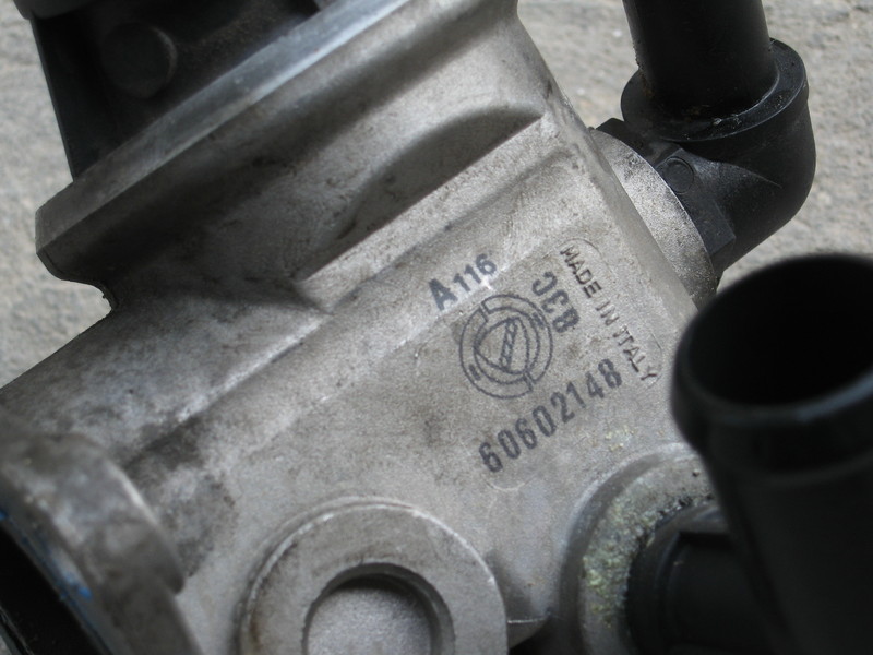

kertecs25-10-2007 10:43:21 // 18071
Ehhez a motorkódhoz ebbe az autóba 83 fokost hoz, én is furcsáltam.
Ugyanez a kód 146-ban, 156-ban, GTV-ben már más termosztáttal is járhat. Volt 86 fokos is valamelyikhez, de a termosztátból kijövő csövek nem tuti ugyanazok. Balage 1.6 TS 146-jában pl kettővel kevesebb cső van! : OO Viszont jó a termosztátja, leteszteltem : )))

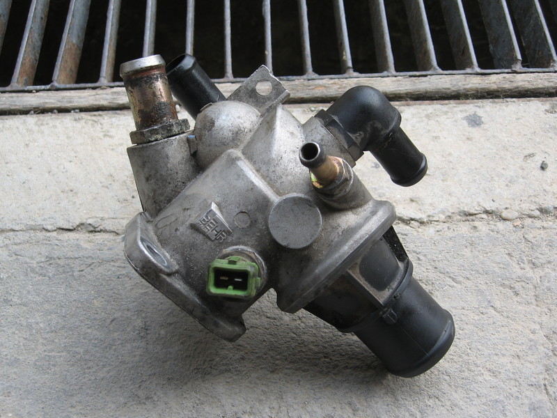

kertecs25-10-2007 10:38:26 // 18070
Az hogy csalnak az órák az rendben van. Azért kellett cserélni, mert a régivel nem melegedett 70 fölé, és már akkor nyitva volt. Hat óra folyamatos októberi autópálya után is 70 volt, gáz!
Nekem az a vonal 90 fok (függőleges), az előtti piros, az stimmel : )
Eredetileg 67106, de most már egy 32201: sportszív egy spiderből : )))
