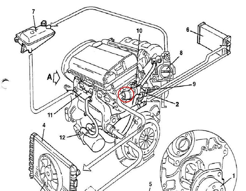

kertecs24-10-2007 09:33:36 // 18020
Amúgy hány fokon nyitó termót hozott hozzá? A 155-höz 83-ast, de a katalógus ugyanerre a motorkódra, 146-be magasabb fokon nyitót...
András bácsi24-10-2007 09:32:52 // 18019
Nem igazán. Biztos átereszt egy kissé.
András bácsi24-10-2007 09:32:20 // 18018
4 év tök jó.
kertecs24-10-2007 09:31:45 // 18017
A csőről beszélj nekem! : ) Annak nem kéne melegedni, amíg nem nyit?
kertecs24-10-2007 09:30:38 // 18016
Ha a gyári beszart (szerintem sosem volt tökéletes) 4 év, 50E km alatt, akkor az nem nyerő...
András bácsi24-10-2007 09:29:20 // 18015
Menj vissza, de úgysem cserélik. :(
Most cseréltem gyárit. Amúgy Behr. Áll, mint a szög 90-en. :)
Erhard 242 (Pure Energy)24-10-2007 09:29:01 // 18014
...nem kellett volna olyan fos márkát venned! Sajnos a gyári a nyerő...
kertecs24-10-2007 09:25:23 // 18013
Hello!
Attól tartok begolyózok ebbe a termosztát ügybe...
Vettem egy újat: Facet. Beraktam és szerintem ez sem jó! A képen amit jelöltem végét, az arra induló cső mindjárt melegszik alapjáraton, ahogy melegszik a motor, 50 fok körül... Na most én úgy gondolom ennek nem kéne! Vagy?
Én raktam bele gyárit 4 éve (amúgy Behr), azt kiszedve, a kérdéses irányban nem lehetett átfújni rajta. (Az újat eszembe sem jutott megnézni berakás előtt.) Viszont azzal hidegben nem melegedett 70 fok fölé. Ezzel a Facet-tel elmegy 80-ig...
Most menjek vissza a unix-hoz, h szart adtak?
