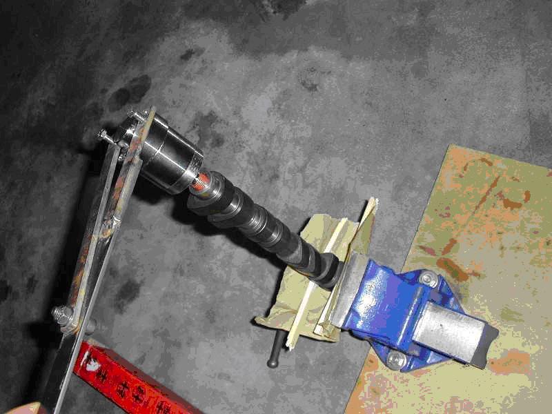

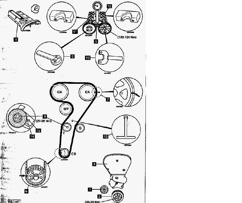

....hááá ja! Vezmod csere?! Igen kell bizony! Na meg egy jóadag tapasztalat se ártana mellé. Nem ilyesztgetés képpen mondom, de ezt inkább bizd olyan szakira aki csinált már ilyent!
Több okból is:
- az első a célszerszámok megléte.
- a másodík a fél mocit szét kell hozzá szedni és azért nem egy egyszerű eset.
- a harmadik egy pár sikertelen probálkozás után vólt szerencsém rendbe hozní egy-két TS mocit és bizony a "csináljuk meg magunk ugy sokkal olcsobb " lett aztán a tény legcsak drága!
Egyébként a célszerszámok:
Na meg egy kis instrukcio:
Több okból is:
