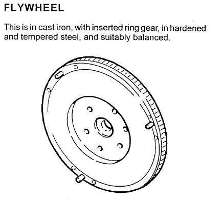

Jaja, ez az. A gyári valeo.
Ferke24-09-2007 15:53:08 // 17555
A képen az 1-es (kuplungszerkezet) van rácsavarozva a lendkerékre (ami nincs a képen), tehát a lendkerék és a kplgszerkezet között van a kuplungtárcsa (2-es)

az 1es a szerkezet...
