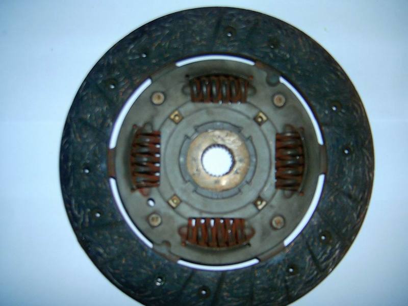

Wickey12-09-2007 20:54:12 // 17418
akkor most épp itt lesz az ideje.
Széthullik lassan a kuplungszerkezeted és/vagy a kinyomócsapágyad.
Szerintem vegyél egy kultúr, nem túl drága kuplungszettet, mondjuk Valeo-t.

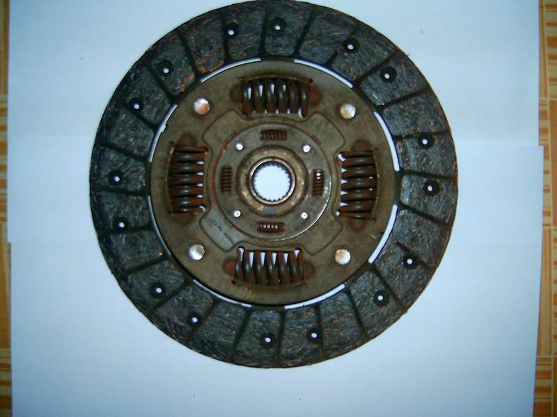

CERO12-09-2007 19:42:07 // 17417
Nem felújított kuplung van most benne, hanem tök új munkahenger. A kuplunghoz mióta nálam van 2 éve és 20.000 km óta nem nyúltam.
Ferke12-09-2007 19:26:21 // 17416
Ennyit bírt a felújított kuplung szerintem. :(
pb_12-09-2007 19:22:00 // 17415
Valószínűleg a mechanika is elhasználódott.
CERO12-09-2007 19:15:35 // 17414
Segítségre szorulok... Nem orvosira... Még...
A kuplungom nagyon rövid szakaszon működik, ráadásul nem mindig (hidegen főleg) emel ki rendesen, mert a váltókaron érzem, a "recsegést". Ezenfelül baromi kemény a kuplung. Izomlázt kapok ha Pesten kell araszolni. Plusz, ha bemelegszik akkor benyomáskor és kiengedéskor is akadozva működik, de csak az alsó 1/3 részen. Finom akadozásra kell gondolni. Ahhoz tudnám hasonlítani, mikor egy gumit húzol végig egy síma felületen, épp csak a nyekergést ne lehet hallani.
Kicsit félek, hogy széthullik a kuplungom. Ráadásul már egyszer felújító készlettel javítottam. Másodszor teljesen új munkahengert vettem bele.
Mi lehet az ok?
Mi lehet az ok?
