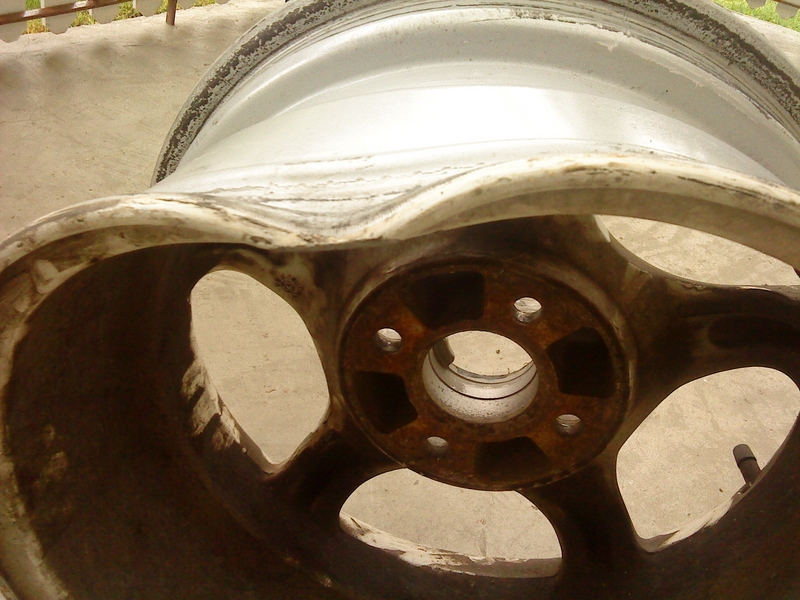

DELFIN12-06-2010 10:05:43 // 30332
Nézzétek csak mit irt GEORGE a gumi ,felni,futómű topicban!!!!!!
