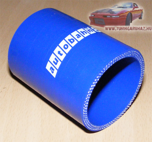

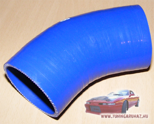

PistaFR02-12-2013 22:26:23 // 46770
Komplett szilikon szett (alsó és felső) kb 40K-ért.
[k i z z o]02-12-2013 21:41:51 // 46769
Arra figyelj, hogy peremezett csövekkel használd.
Itt van fix cső is, és a szöveterősítésű szilikon idomok is olcsóbbak:
http://www.autosiliconehoses.com/
