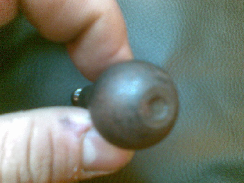

Sziasztok.Ma megtörtént az alsó lengőkarok gömbfejeinek felújíttatása ,nagyom masszívnak tűnik!!Remélem tovább fogja bírni mint egy új lengő gömbfeje ,ami általában 1,5 év.

Értenek hozzá, megmondják, hogy lehet-e vagy érdemes-e. De ha már ott vagy, hozzál tőlük gömbfej gumiharangot, van náluk olyan korrekt minőségű fillérekért, ami már ránézésre is bizalomgerjesztőbb a gyárinál.Párszáz forint, és ha véletlen egyszer megsérül egy új lengőkaron az a cucc beszereléskor, mondjuk szombaton este 10 körül, és van otthon polcon tartalék, na az jól tud esni. Én már csak tudom. :D
Alfa GT-Csaba12-12-2013 22:29:00 // 46861
Sziasztok.Valaki újíttatott már fel Érden gömbfejet?Érdekelne a minősége és az ára.Én holnap viszek alsó lengőket oda,kíváncsi leszek a végeredményre!
