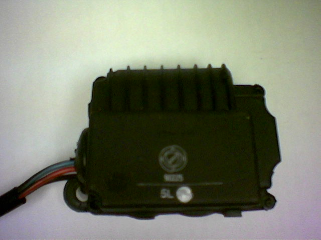

Banya
Ezért kérdeztem. Az elektronika nem az áramerősséget figyeli, hanem egy időzítő áramkör. Kb 8 másodpercet időzít. Ennyi idő elég ahhoz, hogy a tengely egyik végállásból átmenjen a másikba. Az az elmélet amit írsz az elvileg jó, de egy autónál az áramerősség erősen változhat az akkufeszültség függvényében ezért nem lehet megbízható (és olcsó) áramkorlátozást készíteni.
Gondolom kimérted, hogy 1 vez- a test egy a nyitó 12V szál egy a záró 12V. Ha bekapcsolod a belsőkeringetést akkor a nyitószálról átkerül a zárószálra a fesz és fixen ottmarad. Ha kikapcsold akkor fordítva ugyanez. A motor elfordítja a lamellát és végállásban megakasztja az a kis fémkeret kampócska a tengelyt amire a motor rá van szerelve addig amíg a 8 mp le nem jár. Ha úgy adsz gyújtást, hogy a keringetéskapcsolót nem kapcsoltad ki/be amíg le volt véve akkor a motor a teljes 8 másodpercig meg van akasztva. (Az esetek 99 százaléka ez) Belűl egy elég spéci nagy nyomatékú svájci villanymotor van, a műanyagalkatrészek viszont eléggé filigránok. Szóval nem kell ehhez semmilyen spec helyzet, eltörhet normál viszonyok között is, mert egy elb@aszott megoldás az egész. Én pld indítás után kivárom az a 8 másodpercet addig nem megyek az autóval, mert ha az alatt a rövid idő alatt mondjuk zőkkennőbe hajtok amíg a motor meg van akasztva szinte tuti a motortengely törés. Elég reménytelen bontóban szerzni. Egyszer összeszámoltam egy erzsébeti bontóban 9 féle ilyen motort ebből 4 kívülről teljesen egyforma volt, de én már tapasztalatból (sajnos a Tipo, Bravo és a Dedra is ugyanilyen megoldás) tudom, hogy belül nem egyformák és nem csereszabatosak. Mivel a motor műanyag háza össze van olvasztva a bontós nem engedi, hogy szétszedd ezért otthon derül ki ha árnyékra vetődsz. Gyári újban 20eft felett van az ára szóval nem egy olcsó mulatság. Na lényeg a lényeg ezt nézzétek meg, hogy ezt az időzítést megcsinálja-e mert ha igen akkor az áramkör hibátlan. Ja egyébként meg ha a panel rossz lenne akkkor kapsz ocsó pízé egy nagy frészt!:-)) Akkor leküldöm ajándékba, de csak ha tényleg rossz a másik akkor.
Kihagytál egy pár csavart:-))
Na ez egy jó történet:
Tavaj nyáron meghívtak egy vacsorára az egyik beszállítónkhoz, kiderült, hogy a társaságban volt egy másik Alfás is úgyhogy mi azzal a taggal rögtön témára ugrottunk. Mivel tudtam, hogy sokáig tart a dolog és tömegközlekedéssel 0 esélyem van már olyan későn hazamenni ezért a boxival mentem, de akkor (is:-)) éppen szerelés alatt volt szanaszéjjel csak éppen úgy összedobtam, hogy el tudjak menni az étteremig meg majd haza. Na a sráccal mi szinte végig különtanácskozást tartottunk hogy hú az Alfa az aztán a feeeling meg hasonlók.:-) Mellettem ült egy nem közvetlen kollégám az asztalnál. Mikor vége lett a dolognak éjfél felé mondja ez a kolléga, hogy ha én kocsival vagyok nem dobnám haz,a mert nem tud haza menni, meg építkezik k-ra nem akar most taxira költeni stb.. Pestlőrincen lakik. Mindegy mondom elviszlek persze. Na elindultunk, mentünk rendesen:-) Lőrincen van az a Gilice tér (aki nem ismeri egy hatalmas körbe körbe forgalom közviágítás konvergál a 0-hoz) na itt majdnem teljesen körbe kellett autóznom elég nagy slunggal. Ahogy kanyarodok egyszer csak hallunk egy nagy koppanást az én lábamnál. Kanyarodok, közben lekotortam a lábtérbe, hogy mi volt az. Kiderült, hogy a kormányműból kiesett az a k.nagy csavar (vagy 15 centi hosszú) ami alúlról van feltekerve (biztos tudjátok melyik semmi gáz van ott még 3 másik) Na én ott kanyarodás közbe magam elé tartom azt a k.nagy csavart tök komolyan mondom" Mi a f@sz ez?? és azzal lazán hátradobtam az ülésre.:-) Kis idő után megszólal a kolléga: " Ahaaaa, értem mi az az Alfa feeling amiről az étteremben beszélgettetek.:-)))) Na erre volt olyan röhögés, hogy félre kellett álljak:-)))
Barni14719-03-2005 22:20:05 // 3397
Gondolom a törés után ha kapcsolgatták, a motor bekapcsolt, de mivel nem volt végállás igy forgott tovább a végtelenségig. Legalábbisszerintem ez úgy működött , mert végállás kapcsoló nem tartozoik a rendszerhez, hogy a motor elindul lamella elfordul , véghelyzetben áramerrősség növekszik , elektronika lekapcs.
Egy kolléga megszakértette a panelt, mert ez nekem csak egy lakótelep, az ellenállás kislakóház, dióda sportcsarnok, Ic kongresszusi központ stb. :-)
Ő szerinte az IC ment tönkre, mert látszólag a többinek semmi baja, azért méregetett és ezt diagnosztizálta.
Ha van a fotón látható paneled, olcsó pízé szívesen átveszem, szerintem egy borítékban postázható.
Bár nem tudom mikor lesz kedvem és időm szénné szedni az egész berendezést, bár szokás szerint megint kihagytam egy pár csavart , azokat jó lenne vissza aplikálni.
