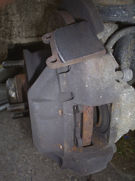

Paco25-03-2005 10:27:09 // 3522
Amúgy az eredeti hozzászólással nem biztatni akartam a fék leamortizálására, csak annyit akartam mondani, hogy óvatosan és gondolkodva és persze csak kirívó szükség esetén el lehet indulni ilyen fékkel is....
Paco25-03-2005 10:20:13 // 3521
Nahogyne! 300 kilométer úgy, hogy csak akkor fékezel amikor nagyon kell? A többit meg előre gondolkodva oldod meg? :)
Robi25-03-2005 09:54:41 // 3520
És erre még büszke is vagy? :PPP
Paco25-03-2005 08:22:30 // 3519
Amúgy ne parázz.... Én ilyen betéttel megjártam a Budapest-Fadd-Budapest útvonalat..... Amikor kiszedtük, már nem volt anyag a betéten, csak vas a vason. Igaz utána tárcsacsere volt :)
Paco25-03-2005 08:19:55 // 3518
Biztos beleért a felnibe :-P
András bácsi25-03-2005 08:13:51 // 3517
Nosztalgia...
András bácsi25-03-2005 08:13:07 // 3516
Milyen régen láttam ilyen jófajta féknyerget!
Kazes☻24-03-2005 22:51:00 // 3515
Bizony, csak már kicsit minuszos! :-(
Csöri24-03-2005 22:50:27 // 3514
Hoppá tényleg.:) Csak nem értem, ott hogyan kopott el.:))))))))))
Paco24-03-2005 22:48:41 // 3513
Nem hiányzik az, megvan..... Ott van fent a nyereg tetején :)
Paco24-03-2005 22:47:24 // 3512
156-ot nem ismerem, de az általad jelölt izzót igen. Olyat is lehet kapni foglalattal együtt csak kicsit drágábban. A 155-ben meg tutira olyan van amit mondtam, nem egyet szedtem szét, újat is és régit is.
Csöri24-03-2005 22:43:41 // 3511
Hiányzik ma belső fékbetét. Még jó, hogy furcsa a hangja.:)))))))
Kazes☻24-03-2005 22:40:34 // 3510
Ma furcsa hangokat hallottam drága Julisom eleje felől lassításkor. Haza érkezés után kerék leszed, fékre ránéz és megrémül. Ezt találtam:
Kicsit vékonyak, nem? Szerencsére volt pár régi félig használt fékbetétem, gyorsan betettem, de kell egy fék felújjítást eszközölnöm, jó lenne még Esztergom elött.
Kicsit vékonyak, nem? Szerencsére volt pár régi félig használt fékbetétem, gyorsan betettem, de kell egy fék felújjítást eszközölnöm, jó lenne még Esztergom elött.kertecs24-03-2005 15:25:46 // 3509
