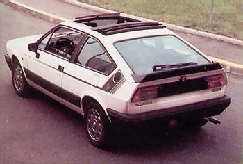

Olasz05-01-2006 17:45:41 // 1027
Ezeken volt hátsó szárny gyárilag. Az a kis fekete a hátsó ablak alján....
