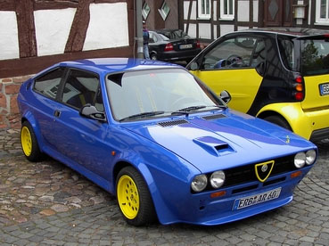

Gery8302-02-2006 16:47:17 // 1296
Gery8302-02-2006 16:45:14 // 1295
Kissé csúnyácska... :)
Olasz02-02-2006 16:41:51 // 1294
Gery8302-02-2006 16:37:54 // 1293
Hogy én is hozzászóljak a témához: :)
Sprint 16V
Érdemes átolvasni!
