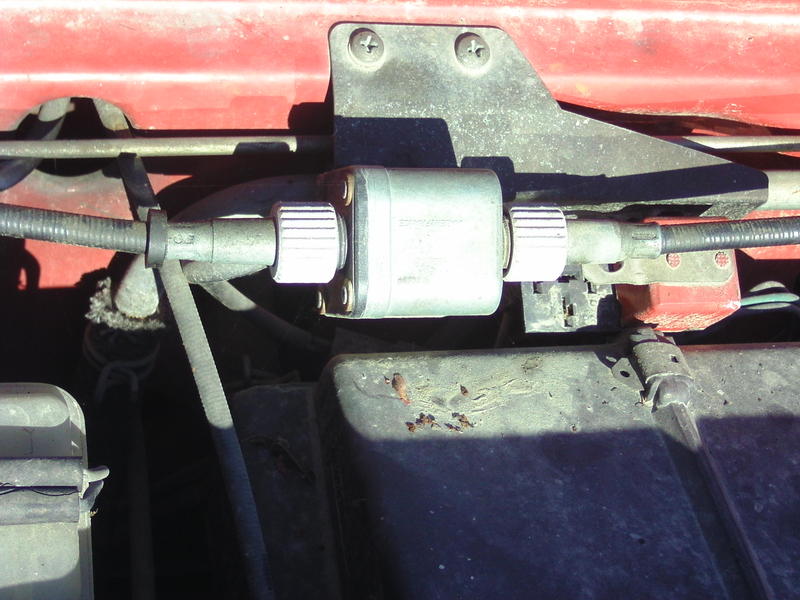

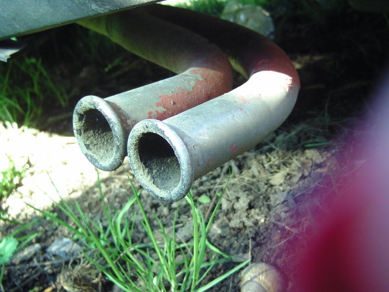

Egy hosszú ideig vissza nem térő alkalom: KOMPLETT SPRINT BONTÓDIK!!! Donornak vettem, papírjai nincsenek, így nem kell nagyon sajnálni. :-)
1.5 motorral szerelt (dupla karbis) svájci verzió, és ami a legfontosabb: EREDETI, nem tuningolt! A belső fekete-fehér pepita, huzat nem a legszebb, de a váz, szivacsok jók. Rengeteg ritka aprósággal, például a biztosítéktábla takarója, a svájci kilométeróra meghajtás elektronikával, és ha jól emlékszem, sprint83 cartárs által keresett gyári, hátsó, dupla csöves kipufogó dob. Szép első-hátsó lámpák. Aki hosszútávra gondolkozik, most spájzoljon be! Ablaktörlő motorok (első, hátsó), motor, váltó, belső fékes féltengelyek (nem ropog), üvegek, kilométeróra, napfénytető, a csomagtartóba való Alfa logós szivacs...
Április végére bontom el, és 1 hétig még nem hirdetem sehol, csak itt, így szóljon akinek kell valami belőle, és felírom!
VISZONT azt senki ne kérje, hogy mondjuk egy apró kis rudazatért megbontsam az ajtót. Ha ilyen kellene, csak a komplett ajtóval együtt eladó.
Futárral bármit elküldök, vagy beviszem Gyöngyösre vagy Hatvanba előzetes egyeztetés után. Személyes átvételre csak így van lehetőség, gondolom mindenki megérti, hogy a mai világban nem szívesen engedek be senkit a garázsokba.
De a lényeg: igyekezzetek, mert gondolom tudjátok, hogy ritka alkalom, s amint meghirdetem máshol, gyorsan el fog kelni minden. S külön kérném, hogy ne az üzenőfalon keresztül keressetek, hanem e-mail: auto.ivi@postafiok.hu.
