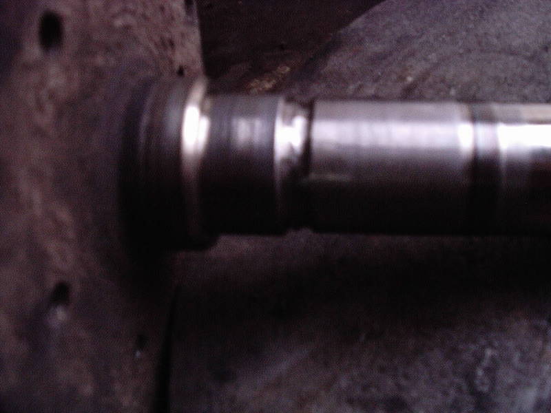

Üvegtigris03-01-2006 13:31:08 // 969
Bocsi, ezt a homokfúvózásos dolgot nem erre a képre értettem...
Ez a baloldali kihajtás, amit megflexelt a marha, bocs a rossz minőségért.
A többi képet /motorcuccok, hengerfejcuccok, homokfúvózott váltóház/, majd csak hétfőn tudom felrakni.
Bocsi, hogy ilyen hosszúra, szaggatottan sikerült felrakni a képeket, de itt a suliban nagyon xar a net.

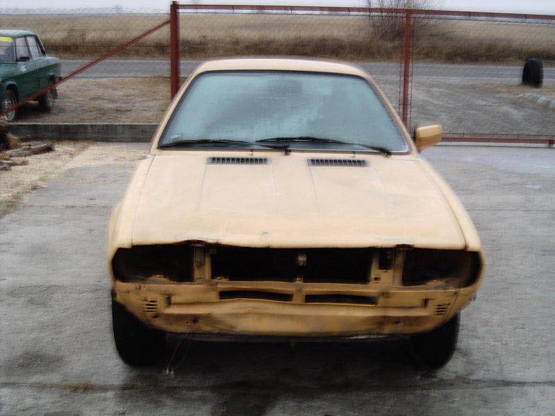

Üvegtigris03-01-2006 12:43:42 // 961
Hali srácok!
Így utólag is Boldog Sikerekben Gazdag Újévet kívánok mindenkinek.
Így visszagondolva, nekem lehetett a leg örömteljesebb a téli pihenőm:
Most a téli szünetben volt egy kis időm és elkezdtem csinálni /szétszedni/ a verdát.
Eléggé furcsa felépítésű kis vas ez : ) /a többi átlag offos verdához képest/, de nagyon teccik.
Kiderült, hogy nem valami jó kezekben volt az utolsó gazdájánál. Nem tudom, hogy ki nyúlhatott hozzá, de még ilyen munkát nem sokat láttam : (((
Biztos úgy lehetett vele az ügyeskezű """szerelő""", hogy "ha a Ladát meg tudom szelepszárszimeringezni meg be tudom állítani a szelephézagot, akkor én már marha ügyes gyerek vagyok és ennek az Alfának a motorját és váltóját is meg tudom csinálni". Baxtam azt a hülye fejét az ilyen marhának.
Na mindegy...
Ami biztos:
Váltó: viszonylag jó állapotban volt, de:
-csapágyakat, szimeringeket cserélni kell
-a bal oldali kihajtásnak a tengelyét megflexelte a marha, ezért ezt is.
Motor: az egészet cakumpakk felújítani:
-az első henger gyűrűtöréses... Tehát:
-dugattyúk, gyűrűk, csapszegek, fúratás
-főtengelyt köszörülni, csapágyak
-egyik kipufogószelepen sem volt szelepszárszimering ; (((
-a második és negyedik henger kipufogószelepének a szelepvezetője a henger felőli oldalon le volt törve... ; (((
Hirtelen felindulásból ennyi...
És ez csak a motor és a váltó...
Mindjárt rakok fel egy pár képet.
