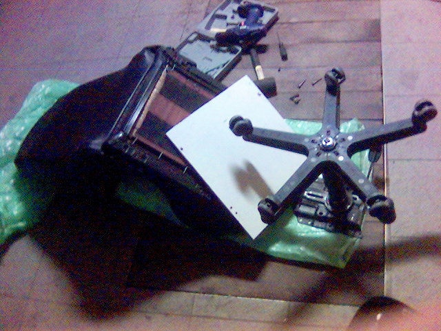

Inner Circle07-11-2005 15:49:23 // 8578
Abba visszakerültek télire a fűthető ülések, és valszeg maradnak is, mert a Recaro combtámasz egy kicsit bekavar a váltásba.
pb_07-11-2005 15:31:17 // 8577
Hogy, hogy nem az autóba építetted?
Inner Circle07-11-2005 15:27:04 // 8576
Hogyan szerezzünk új karosszéket két egyszerű lépésben?
1. Az igazi Alfanatic a garázsban szerelget:
2. Az igazi Alfanatic helyet foglal új karosszékében:
Recarosszék, beépített boxer-feelinggel! :-)
