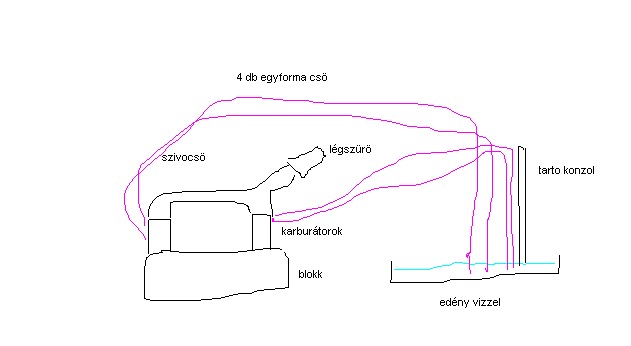

Scott14-11-2005 20:38:01 // 8820
Ejjha ! Szép ez a rögtönzöt rajz :))))
Vegyük át mégegyszer : az edényes részt nem biztos , hogy jól értem. A vákuumfelvevő pontokra ( a karbikon ) rákötök 4 egyenlő hosszű csövet, aminek a végeit vizes edénybe dugom. Ezután csövenként nézem, hogy mennyi vizet szív fel egy adott ütemben, nézem a víz oszlop magasságát a csőben, vagyis, hogy milyen magasra kúszik fel. Addig állítok a keverék szabályzó csavarokon, hogy egyenlő magasságig menjen fel minden "vízoszlop" mindegyik csőben. Jól gondolom ? :))

bb1814-11-2005 17:10:19 // 8817
sajna azért nem megy, mert nekem nincs hozzá müszerem én is másnál csináltam.
amugy nem bonyolult, egyenként kioltod a hengereket ( lehuzod a pipát ) és méred a fordulatszám esést. mindegyiknél legyen ugyanakkora ( nagyjábol )
de ez inkább csak az alapjárathoz kell. ezért kell hengerenként a co mérés és a sziváserösség mérés is. azt a müszercsoportot sem bonyolult összerakni amit berajzoltál. az ugyanezt csinálja csak minden rá van kötve egyszerre. meg lehet csinálni egy depresszio mérövel is, csak macerás mindeg atdugdosni.
tulképp 4 egyforma csövel ( üveg vagy müanyag ) meg lehet oldani a dolgot. az hogy mi az érték azt be lehet kalibrálni egy müszerrel, de az sem érdekes csak az elején hogy legyen mihez menni.
nna. igy hirtelen.
arra kell figyelni hogy a vizoszlop olyan magas legyen nehogy beszivja a vizet a motor ( mert akkor vizbefecskendezös lesz :-)) ) ezért jobb a higany mert kisebb oszlop is elég.
nna. igy hirtelen.
Scott14-11-2005 16:45:06 // 8816
bb ! Akkor nem bonyolítom a dolgot : esetleg nem kérhetlek meg, hogy valamikor, ha van időd a te módszereddel belőjjük a gépet ? :) ( hengerteljesítmény különbség mérés )

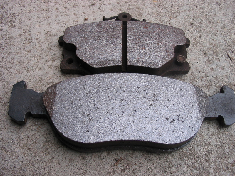

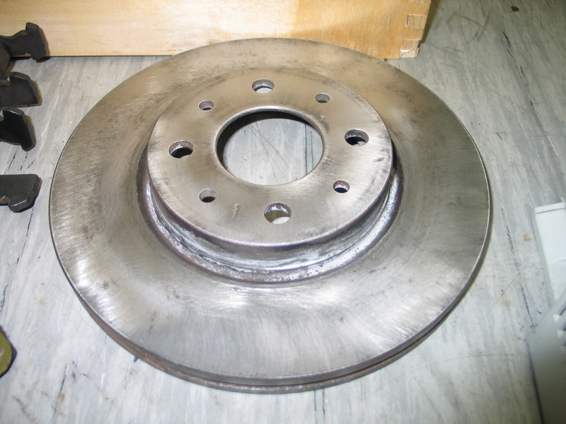

néhány észrevét :
- a tárcsákat nem rozsdamarozzuk és nem drotkorongozzuk !!!! mert a sav nem tesz jot a vasnak sem ami a rozsda alatt van, a korongozás meg viheti kicsit az anyagot, és egyenetlenné válhat
ha mindenképpen kell, akkor a felületet kézzel és csiszolovászonnal/papirral megcsiszoljuk. nem kell hogy tökéletesen fémtiszta legyen, majd a betét elrendezi magának. ha kell akkor pedig szabályzás, de az is csak a surlodo felületen és max az agy felé esö felületen egy éppencsak fogásnyit. itt megint figyelni, hogy mindig az agyra felfekvö felület a bázis !
-a fékhatásnál pedig ( fizika ) nem számit a felület nagysága. igy a fékbetét negysága a fékeröben nem számit, viszont abban, hogy az a bizonyos fékerö meddig áll fent abban igenis van szerepe, hiszen a melegedésnél már van jelentösége a felület nagyságának.

granturismo14-11-2005 11:27:21 // 8803
Sziaszok!
Hétvégén nekikezdtem az első fék upgrade projektnek.
Emlékeztető képpen vettem Fiat Bravo TD-ről származó 257mm-es belső hűtésű féktárcsapárt a hozzá való ATE féknyeregekkel, betétekkel, fékcsövekkel együtt.
A bontós szerint ez a fék teljesen azonos azzal amilyen a TS 146-okon van.
A Fiat kb. fél éve állt darabokban Tatán átvészelte a nyári zivatarokat ezért a tárcsák kissé korrodált állapotban voltak.
A tárcsa szélét finoman megcsiszoltam, már látszott hogy Brembo gyártmányú a "delikvens".:-)
A tárcsákat 3x rozsdamaróval kezeltem és utána drótkeféztem. Szerencsére a rozsda csak a legfelső réteget érte, szépen lejött.
A tárcsa új állapotban 20mm vastag, ez most a csiszolásokat követően 19,7 mm lett. A kopáshatár 18.2mm, úgyhogy egy darabig még jó lesz.
A fékbetétek Marelli gyártmányúak és újszerű állapotúak
Ami igazán meglepett az a mostani Bendix rendszerű és az ATE rendszerű fékbetétek méretbeli különbsége. Ezek után elhiszem, hogy jobban fékez a TS mint a Boxer. Legalább 20%-al nagyobb az ATE rendszerű.

kando.13-11-2005 20:56:15 // 8796
Én ahogy nézem a rajzot, ez egyszerre nézi mindegyik hengert.. Legalábbis az a (vér)nyomásmérő mind a négy vákuumot méri... :-))

Scott13-11-2005 20:05:41 // 8794
Ha jól értem, akkor ezzel egyszerre csak egy hengert lehet mérni :( Egyébként amikor versenyeztél a suddal, hogyan hoztátok szinkronba a hengereket és a két oldalt ? Csak fülre ?

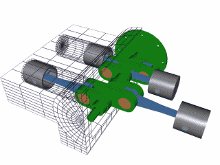

Találtam egy jó kis képet miközben a boxer motorok müködéséről olvasgattam:)
Valaki tud egykét mondatot írni a boxer-ek előnyeiről és hátrányairól,az kérem ne tarsa magába:) Nézegettem az autókatalógust és arra a következtetésre jutottam, hogy a hasonló generációs benzinmotorok (az én esetemben 1,4-es), pl. opel asztma 1,4 , golf 3 1,4 nyomatékosabbak mint az én kis boxerem. Viszont lóerőbe fölényesen veri a kor motorjait.Miért van ez? Valaki ha tudna írjon már egy kis műszaki esszét erről a témáról:)))))
Valaki tud egykét mondatot írni a boxer-ek előnyeiről és hátrányairól,az kérem ne tarsa magába:) Nézegettem az autókatalógust és arra a következtetésre jutottam, hogy a hasonló generációs benzinmotorok (az én esetemben 1,4-es), pl. opel asztma 1,4 , golf 3 1,4 nyomatékosabbak mint az én kis boxerem. Viszont lóerőbe fölényesen veri a kor motorjait.Miért van ez? Valaki ha tudna írjon már egy kis műszaki esszét erről a témáról:)))))kando.13-11-2005 13:00:12 // 8783
