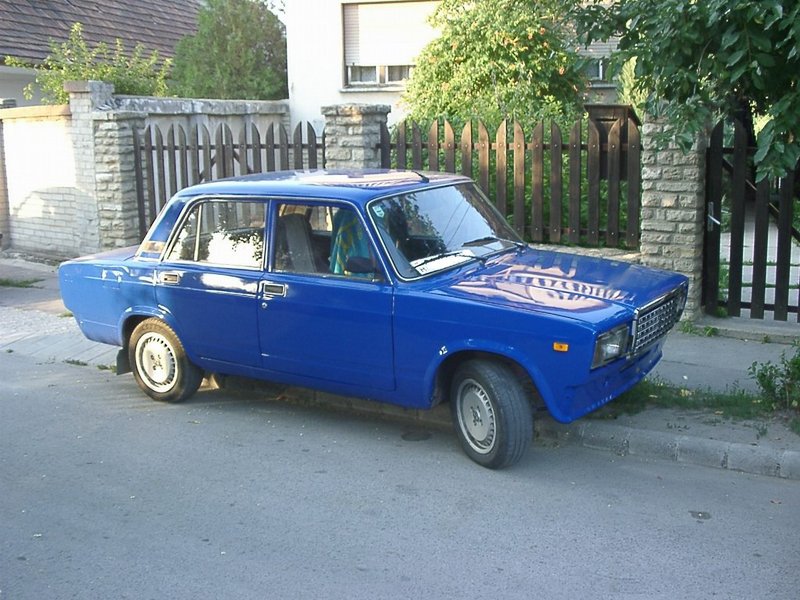

Képről tényleg szép volt. De közelről már nem annyira. Aztán, ahogy tudom + is kapta a magáét a szerencsétlen. Épp múlt hétem láttam, kozel nem néz már így ki, + asszem szivet is cseréltek benne azóta.

nyertél ! 2107.
de legalább szépen meg vagyon csinálva.

bb1830-10-2005 16:48:10 // 8414

Pedig egy másik fotó alapján határozottam 07-es :-))
Az a nagy, krómos hűtőrácsú kivitel ;-)

a 2107 szögletesebb, ez 2102-03, vagy 21021.
