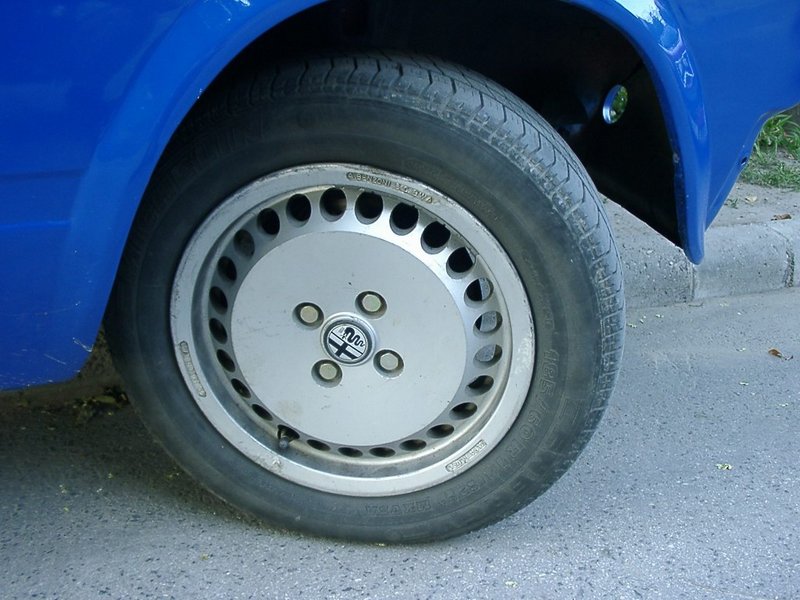

ÁdidiGaga (il hempescattore)29-10-2005 23:43:23 // 8350
ez nem 21-07? :-)
ÁdidiGaga (il hempescattore)29-10-2005 23:41:23 // 8349
Nem is hiszem!
Kívül (alul) lepassziváltam a rozsdát ,utána meg leragasztottam fólia+sziloplasztos módszerrel.
Úgy emlékszem,azóta eső nem volt,kis túlzással mondhatjuk,hogy a padlólemez-pótlás miatt nem aggódom.
Belül viszont az lenne a legjobb,ha a kommersz lemezpótlási illesztéseket lealvázvédőzné, de az egyéb részeken úgyhagyná és hamarabb elhozhatnám és rendesen lekezelném ott.
Ugyanis az oknyomozó riportom oda vezetett ,hogy a küszöb alja ívesen fordul függőlegesbe a belső oldalon és az egyenes padlólemezzel ez a lekerekítés alkot egy szűk vájatot,amit a gyárban
valami fényezhető rugalmas cuccal kitöltenek.
Na ez alatt valamiért kezd a rozsda dolgozni és a vékony padlólemez nemcsak átrohad,hanem el is válik a küszöbtől.
felni:
épp ez az,hogy azon a picike képen folthatásilag tetszett a felni (vagyis a kerék egésze,pont a teli felni-peres gumi kontraszt) de
nem tudom (nem látni rendesen) mi is van rajta.
Tényleg ez hasonlít rá a legjobban,de annak mintha lenne egy külön tárcsa a felnicsavarokon.
Egyébként az is lehet,hogy "nehézfém-felni",csak egy szebb darab.
nekem ez is bejön,de van ebből 15" 4x98?
Mert ezen a képen ekkora gumival nem tecc,túl ballonos.
de a 33-ra 15"-ösben úgyis csak 45-ös vagy 50-es gumi menne
rá. Úgy már tutti lenne.
pb_29-10-2005 23:35:51 // 8348
Rá. Előtte Alfaja volt.
kando.29-10-2005 23:33:32 // 8347
S rátette az ALfa-felnit ??
Ojjé...
Azért a képet megnézem :) /icq ?/
pb_29-10-2005 23:28:13 // 8346
OFF-os verda. Majd küldök róla képeket.
kando.29-10-2005 23:21:06 // 8345
Kié ez a kék vas ??
Asszem ilyesmi színre akarom fényezni az enyémet... :-PPP

ÁdidiGaga (il hempescattore)29-10-2005 22:47:22 // 8341
pattintós vagy felnicsavaros-e?
