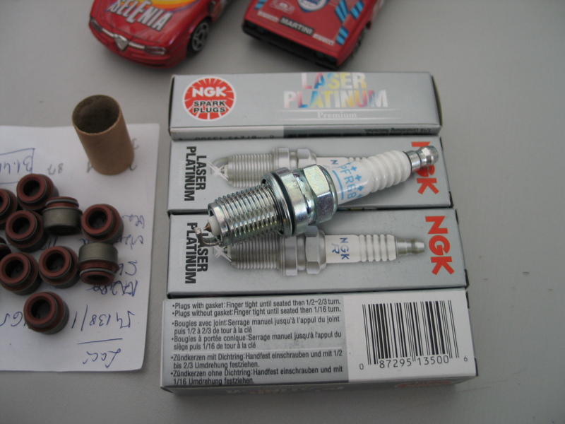

Tegnap megvettem a PFR-eket is.

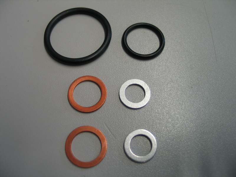

Nézegettem, de nem sok minden jutott szmbe. A réz alátétek esetleg nem a szívótorkoknál lévő jeladók alá kell? Az o gyűrűk passz, az alu alátétetre a kormánymű ugrik be, de ugye most a motorról van szó. Még gondolkozom hátha, valami beugrik.

Na újra átolvasva 1 kicsit félreértelmeztem a dolgokat. Gázrudaztnak a 2 szívótorkot összekötő rudat, tengelyt hívom, lehet helytelenül. Szóval +néztem és oda kell ez a csapágy amit vettél. Az NMB 607DSD07 pedig a szívótorkokban lévő tengelyek 1ik oldali csapágya. Majd +próbálom képekkel illusztrálni eme hszt.
