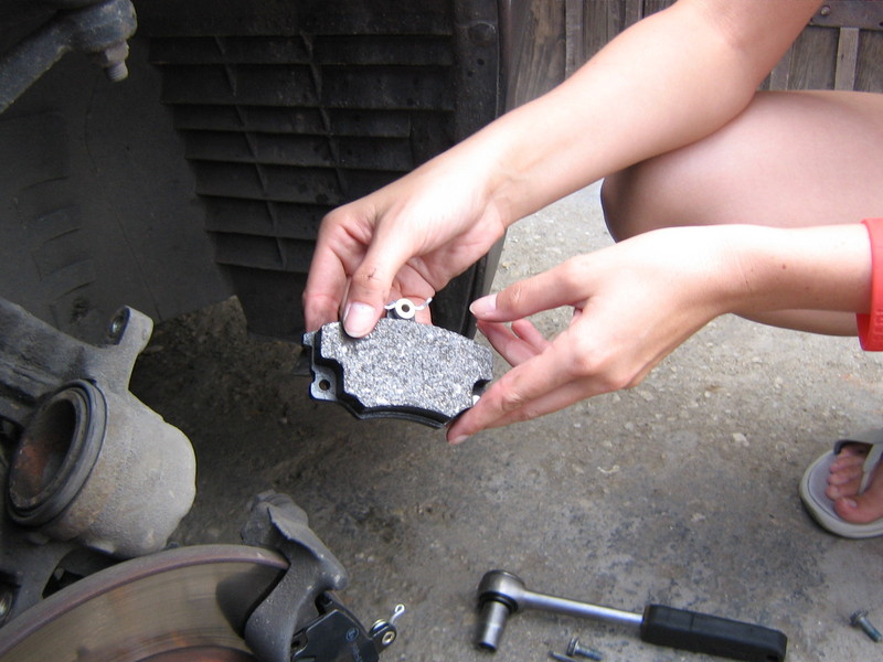

Wikicica09-07-2006 20:18:14 // 18476
Szerelni voltam Gabinál.
Balázs beszerezte a Textar betéteket. Az előzöek nagyon nyikorogtak, azért döntöttem a cserénél. Jobb első kormányösszekötőt is újat kapott az autóm, az már rég esedékes volt cserére. A fékbetét-cserénél jobb oldalon még csak figyeltem, kicsit segítettem. Balost egyedül cseréltem. Gyorsan tanulok ;)
A lengőkart még én csavaroztam ki, de azt már Gabi cserélte. Ez a csere nem volt beiktatva, csak a kotyogást hallottam. Amikor kész lett a fék, Gabi megnézte a silentet... hát nagyon gáz volt az állapota, Balázs viszont szerzett bele egy újszerűt, amit bele is építettek. A kereket én tettem vissza, nem is gondoltam hogy ilyen nehéz ;)
Összeállt az autóm. Köszi Gabi a helyet és az oktatást!
