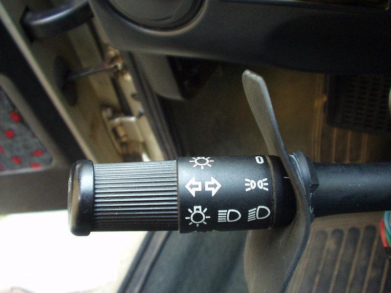

ÁdidiGaga (il hempescattore)14-07-2006 21:07:44 // 18759
jó az bal felsőnek is :-)
bocs,de egyszerűen ne találtam jobb képet róla :-)

szia Wikicica!
textil: bútorszövetesnél mindíg van néhány féle szép...
én az ajtóra vettem pl. ilyet:(a bal alsó sarokban)
aztán ráakadtam 1 másik helyre
ott vettem a tetőkárpitot Merci Vito gyári (ellenőriztem! :-) és valami 3k volt az egész.
a tetőkárpit lebontása - legalábbis az én SW-mnél nem nagy szám.
-kapaszkodókat leszerelni
-tükröt,napellenzőt szintén
-csillárokat kiszedni
-ajtógumikat fent + nekem a raktér oldalablak belső keretét leszedni.
ezután szépen a fejedre zuhan az egész,vagyis egy újrapapírból préselt forma textillel bevonva.
a régi textilt letéped. ha a papírsablon itt-ott hibás a szélén(pl.beázott) azt tapétaragasztóba áztatott papírral ki lehett "lakatolni".
utána bekened az egészet Pálmatexxel és hagyod -látszólag - megszáradni.
utána jöhet az új textil. belülről kifelé hogy szépen feszüljön de azért a minták ne húzódjanak el, egy tiszta ronggyal jól belenyomkodod a ragacsba.
Oszt kísz... :-)
a visszarakás - legalábbis egyedül - talán a legnehezebb :-)
