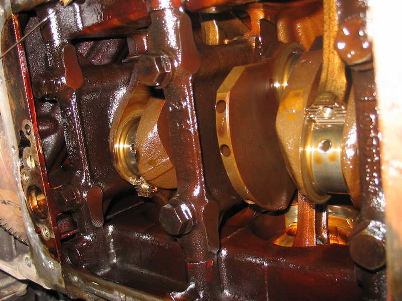

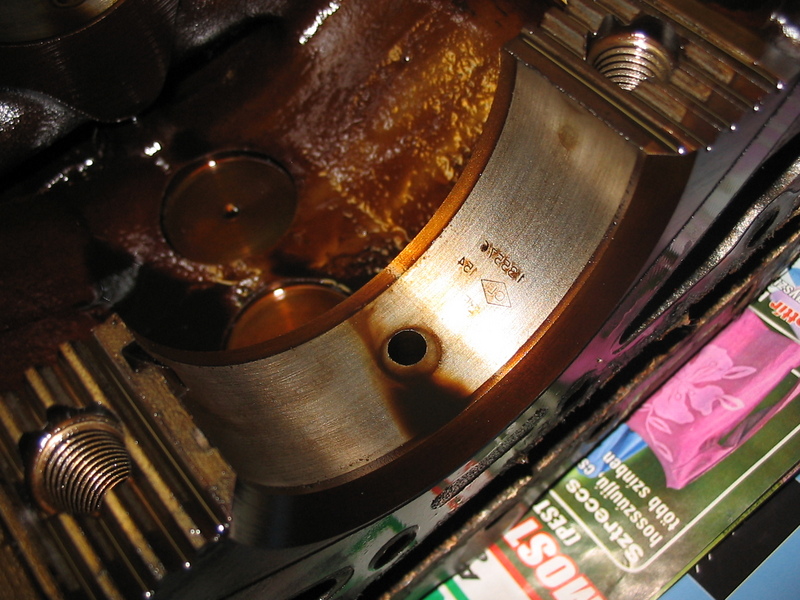

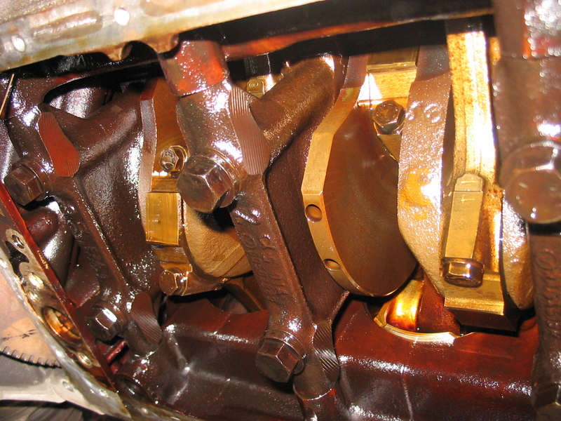

granturismo16-07-2006 11:01:36 // 18830
Szép színű a boxer:-)
Hajtókarok bontása.
Dugattyúk kivéve.
Főtengely bontása
Szép a furat
A csapágypersely is szép
olajpumpa kiszedve
viszlát 84-es dugók!
Bal 84-es dugó, jobb 87-es 16V dugó
motoralkatrészek
Az 1 évet 1000km-t futott vizpumpa műanyag kereke már hosszában elrepedt.... Ezzel bizony ott lehetett volna maradni az út szélén.
Most egy ösi 33-as vaskerekes pumpa megy bele.
A műhelyemet is most költöztettem ebbe a helyiségbe. Hatalmas rumli.:-((
A bal oldalon a földön a régi váltó a jobb oldalon az asztalon az új váltóm. A kályhán a blokköntvény már teljesen szétszedve. Még tisztításra vár és aztán mehet a gépműhelybe.
Motor nélkül.
Váltó nélkül.
Hajtókarok bontása.
Dugattyúk kivéve.
Főtengely bontása
Szép a furat
olajpumpa kiszedve
motoralkatrészek
Motor nélkül.
Váltó nélkül.
