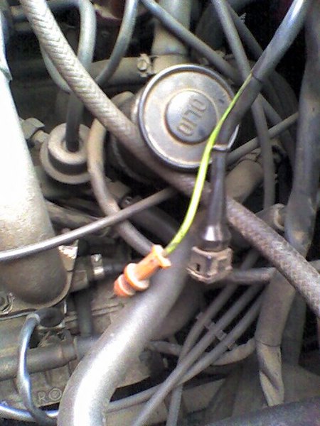

safranek01-08-2006 07:43:09 // 20220
Hát, most reggel megnéztem, ahogy rögzítve van az a kábelköteg, úgy semmi olyan helyre nem ér el, ahova be tudnám csatlakoztatni, olyan csatlakozót sem találok...
Egyébként nincs egy képed (vagy valakinek) a lszondáról és az ő csatlakozójáról?
Szóval, ha nincs benne, akkor érdemes szerezni egyet, és belerakni?

pb_31-07-2006 22:34:09 // 20217
Keresd + a másik felét.))
Viccet félretéve, ezek a Lszonda csatlakozói, az 1 szálas(zóldes), a jelvezeték, a másik a dupla csatlakozós a fútés. Ha nincs Lszonda a rendszerben akkor a számítógép tulképp 1fajta vészprogramban fog futni(nem tudom neked melyik vezérlőd van LE3, vagy MP3.1), a L értékét helyettesíti 1 beégetett értékkel/kekkel. Célszerű lenne összedugdosni a csatikat, és +nézni mit csinál. Gyanítom, hogy ezért húzták szét mert +hülyült tőle az autó. Ezt a probémát okoz6ja több dolog is: kábel hiba, csatlakozó hiba(főleg a fűtés csatlakozója szeret nagyon "+zöldülni"), szonda hiba. De valószínűnek tartom, ha még a gyári szonda van benne, akkor már csereérett.

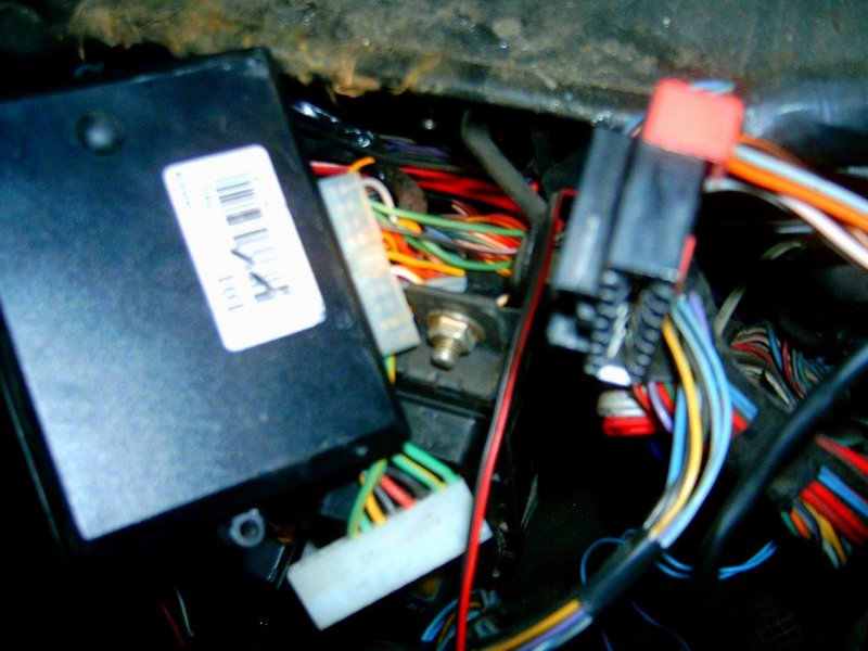

safranek31-07-2006 17:22:00 // 20215
Sziasztok,
Lenne egy kérdésem. A szombati nagy vihar után elindultam, és azt vettem észre, hogy nagyon rendetlenül jár alapjáraton a motor, mintha a gyújtással lenne gond. Megmozgattam minden hozzáférhető :) kábelt, de nem javult.
Utána viszont a képen látható kábelköteghez (a zöld-narancs és a mellette levő együtt) hozzáértem, és egy csapásra megszűnt a gond. Azt hiszem ez katalizátor-lambda-szondához kapcsolódik valahogy, ami nekem már nincs (mármint kat. biztos nincs) de ha biztosan tudnám mi a fene ez, akkor nem ragadtam volna billentyűzetet :)
Szóval hölgyeim és uraim, mi ez és kell nekem ezzel csinálnom valamit, mert kicsit aggaszt, hogy ez ott lebeg... :)
előre is köszi!
előre is köszi!
