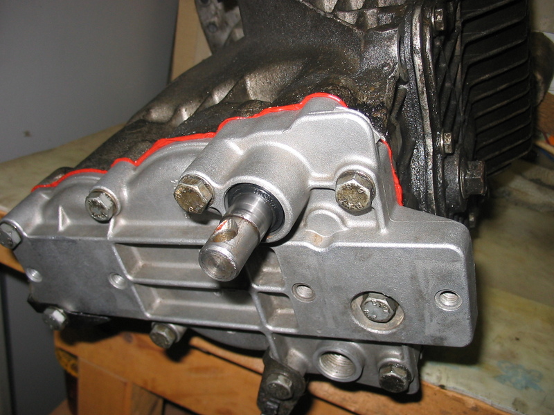

Még tartozom 2 képpel:
Az 1.6 8V (alul) és az 1.7 16V (felül) gázbowden. Ez a csere már megtörtént.
A 16V váltó az egyedilg legyártatott rudazat szimmeringgel Elring Dirko HT pasztával tömítve. A váltó itt még nem volt letisztítva csak a hátsó fedél.

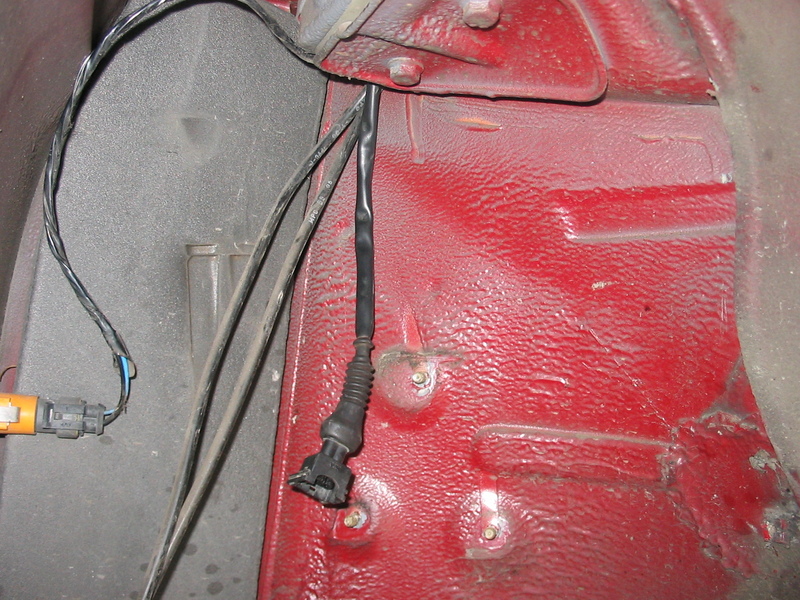

Tegnap ismét kicsit ráértem foglalkozni a "témával".

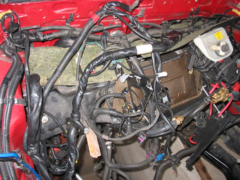

Folytatódott a 8V kábelkorbács kiműtése.
Hát gyerekek.... Eljutottam addig a pontig ahol már az 1db vastag kábel egy nagy gumidugón át bejut az utastérbe. Na az utasülés lábterében szépen felszedtem a kárpitot kiszereltem a műanyag taposót feltárult alatta a 8V Rochester szintén cserélendő vezérlő számítógépe. Lehúztam róla a csatlokozókat és elkezdtem lekövetni a kábelt fölfelé a homlokfal irányába... Hát igen, ez egy újabb kihívás lesz. A kábel kb 5cm-t megy fölfelé, utána bebukik a vastag bitumenes zajcsillapító kárpit alá és az egész eltűnik a fűtésbox mögött. Nemhogy a karom nem fér be, 1mm hely sincsen, rá van csavarozva a kábelra az egész műszerfal, fűtés, minden.
Úgyhogy az egész műszerfalat, fűtésboxot mindent ki kell bontanom hozzá. Van tapasztalatom ebben a témában. Nem is a szétszedés, hanem a műszerfal precíz összerakása a nehéz. Szóval erre megint el megy az idő.
Úgyhogy a kábel további kiszedését egyenlőre ismét hanyagoltam. Hozzáfogtam a 16V rugók beépítéséhez. Kivettem a rugóstagokat. Elvittem a rugóshoz. Vittem a 16v rugókat, 2db új bakgumit 2db általam felújított toronycsapágyat. Szétkaptuk a rugóstagokat. A gátlók hibátlanok, a toronyszilentek is mind rendben vannak úgyhogy szépen össze lett szerelve.

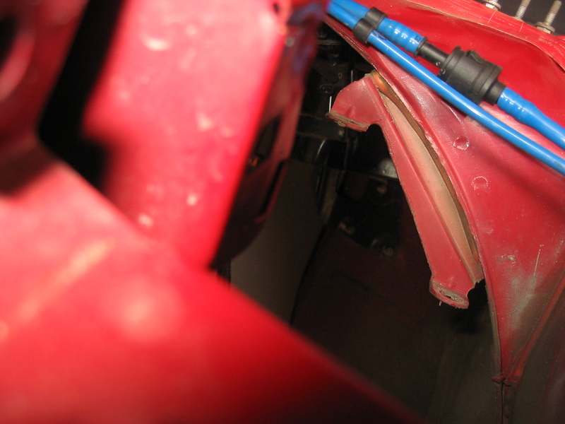

Mivel most nem volt rugóstag az autóban kényelmesen neki tudtam állni a jobb első sárvédő alatt lévő rész átalakításához. Üzemanyaggőz doboz, és az ablakmosó tartály cseréje 2 szivattyúsra. Kiszedtem a sárvédő peremvédőt majd a belső dobbetétet és elém tárult a belvilág. Gyorsan leszereltem a régi mosótartályt, így már kényelmesen hozzáfértem az üzemanyaggőz cucchoz.

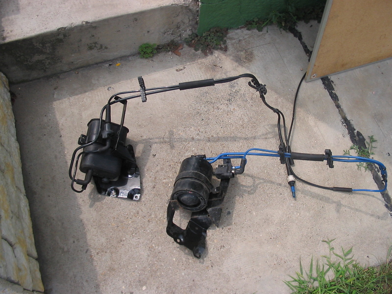

A 8V-nél Rochester doboz van Delco Remy mágnesszeleppel. Az 16V-n Dayco doboz Bosch mágnesszeleppel. Természetesen a két mágnesszelep csatlakozója eltérő, de ha egyforma lett volna akkor is kicseréltem volna természetesen.
Ez a 8V cucca:
A két egység egymás mellett (bal 16V jobb 8V):
8V egység kiszerelve 16 kábel csatlakozója behúzva.
Innen a dob alól kihúztam a régi kábelkorbács mágnesszelepre jövő kábelét és behúztam a 16V kábelkorbács vezetékét a helyére. Úgyhogy mostmár a 16V kábelkorbács is benn van a motortérben. Igazi "kábeli zűrzavar":-)
A 16V egység beépítve (a mágnesszelep rögzítő műanyag nélkül)
További megoldandó probléma volt az üzemanyagtartályból jövő üzemanyaggőz cső csatlakozása a rendszerhez.
Felül látszik a 2 db üza.gőzcső bekötése a 8V-n:
A kétszivattyús mosótartály beépítve (a 2. szivattyút úgy eltettem egyenlőre nem találom:-)) mellette látszik a 16V-hez átalakított üzagőzcső bekötés.
Végülis elkészült a 2 alkatrész cseréje. Sajnos a műanyag mágnesszelep rögzítőt a munkahelyemen felejtettem úgyhogy nem tudtam emiatt összerakni a dobot és a rugót sem tudtam visszatenni. A bal oldalon viszont beszereltem rugóstagot.
