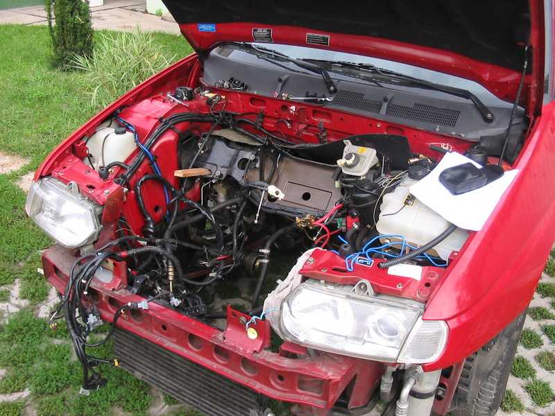

Ezután az utastérrel már meguntam a kontaktolást áttértem a motortérre.
Aztán nagyobb fordulatra kapcsolva kicseréltem a hibás fékcsövet összeépítettem, a bal oldali féket, helyre tettem a homlokfalon a zajvédő burkolatot a fék és üzemanyagcsövek rögzítéseit. Visszaépítettem a merevítő "polcot", rögzítettem rá a kormányművet. visszatettem a fék és szervotartályt, rendeztem a különböző kábeleket és rögzítéseket.
Így lett helyem, megépítettem a 16V relétáblát.

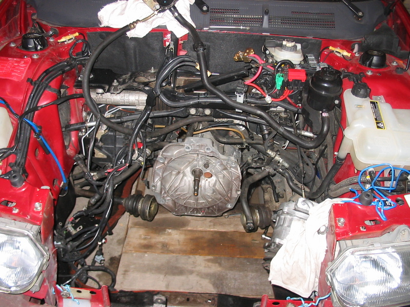

Ezután pedig beépítettem a 16V váltót, bekötöttem a működtetését. Végre beülhettem az autóba és bár még csak hörögve brummogva utánoztam a boxi hangját, de már a 16V váltón kapcsoltam végik a fokozatokat!!!:-)

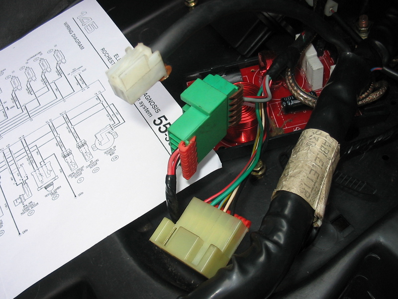

Végre bennt volt a kábel.
Elkezdhettem bekötni. Volt egy kis problem ami már a tervezési stádiumban előjött, hogy gond lesz.
Az én 95-ös boxim már Alfa-Code-os tehát a kulcsba be van építve egy kis chip. A gyújtászár körül van egy tekercs ami egyben antenna is. Ha bedugom a kulcsot a chip ebbe a térbe kerül, gyújtásra a tekercs elektromágneses teret gerjeszt a chip induktívan felgerjed és kiad egy kódot amit az antenna levesz. Ez a jel az antennából egy vezetéken a kormány alatti "kóddoboz"-ba kerül. A kóddoboz megnézi, hogy ez a kód helyes-e (el van-e tárolva mit érvényes kód) ha igen egy master kódot küld egy 3 vezetékes adatvonalon a vezérlőszámítógép felé. Ha ez a kód stimmel akkor a számítógép engedélyezi az indítást. Persze mindez egy szemvillanás alatt megy végbe. Ez az Alfa Code működése.
Na ez a kódrendszer a 94-es évjáratú 16V vezérlésben még nincsen.
A kódos változatokon van egy utastéri csatlakozó amelyen a kódrendszer 3 vezetéke, a műszeregység injektor lámpája és az üzemanyagszivattyú indítószála van bekötve. Ez egy 6 pólusú csati 5 bekötött szállal. A kód nélküli verzióban csak 2 utóbbi vezeték van meg 2 pólusú csatival. A 2 csatit nem lehet összedugni. Erre már felkészültem kibontottam annak idején a donorból a csati ellendarabját is. A 2 vezetéket roncsolásmentesen át lehetett tenni egyik csatiból a másikba, a kódrendszer 2 szálát benne hagytam a régiben az nem lesz bedugva csak ott figyel majd. Persze kiszereltem az antennát meg a kóddobozt is, mert ezek úgysem funkcionálnak tovább.
Felül az új 2 pólusú csati lenn az üres 6 pólusú:
Itt meg már összedugva:

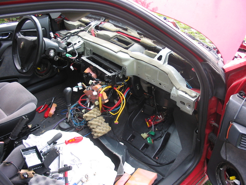

A szombat reggeli első feladat a 16V kábel behúzása volt az utastérbe. Mivel a kábel már bennt lógott a motortérben hiszen a jobb sárvédó alatt az üzemanyaggőz tartály szelepét már bekötöttem csakis a motortérből az utastér felé húzhattam a kábelt. A csatija még borzasztóbb mint a Rochesteré, az legalább 2 db csati, ez 1 bazi nagy csati ráadás levehetetlen biztosító fémpöcökkel jó karcolós, akadós....
Betekertem szigszalaggal így nem tudott kárt okozni.
1 óra alatt sikerült behúzni. 1 csati és egy 50cm-es kb 4cm átmérőjű kábelköteg meg pár kisebb csati...
Ennyi helyem volt a motortérben (a jobb oldali a befecskendezés behúzott kábele)
És az utastérben. Mindez előrehúzott fűtésboxszal. Így legalább láttam mit csinálok...
