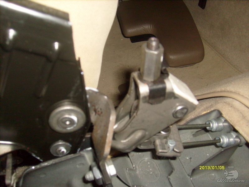

sok kitartást hozzä
az üle´sfütés szétszedéskor ezt az ällitot nem kellett szédszedni, de mig odäig elértem nem kevés idö volt :D
és ott ebböl csak a kart kellett levenni

szerintem ha kar nincs a mechanika sincs meg mögötte szal max lesz egy diszkarod.
mert gondolom most csak simän emelni süllyeszteni tudod az meg ugy megy hogy az elejeét emeli külön meg a hätuljät emeli külön igy jön ki a billegtetés is.
de ez csak talälgatäs, hätha vki tud pontosat

az enyémet nem, csak 1 kar van rajta, de amit Ricsi vett azon 2 van.
mex8631-01-2014 08:18:03 // 46993
na neee.
a TI ülés lapját nem lehet billegtetni?

a 2 magasságállító karból az első hogy néz ki belülről? Lehet azt utólag beszerelni?
Az enyémben nincs és nem lenne rossz...
