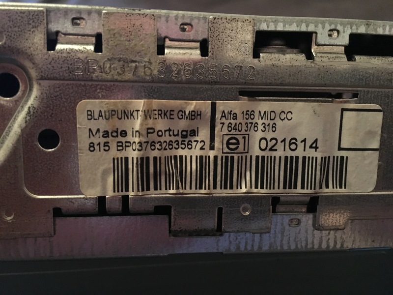

Béci Ɨ|ѯ09-01-2017 09:17:15 // 152292

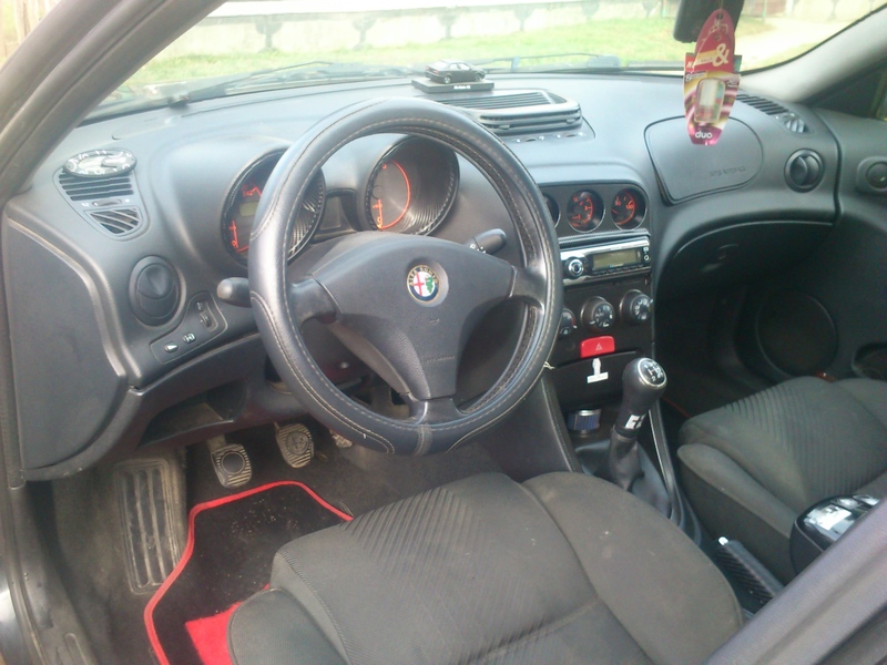

Ha jól látom a feltöltött képeket az autódról, akkor neked még az első szériás 156-od van, tehát még nem a belső FL.es. Ahhoz nem volt gyári mp3-as rádió. Sőt, tudtommal a gyári rádió kazettás volt, de lehetett kérni CD váltóval. Az FL-es gyári rádiók nem fognak stimmelni bele. De szerintem sokkal egyszerűbb lenne venni bele egy bármilyen márkásabb fejegységet, ami tud mp3-at. Nagy a választék, nem kell feltétlenül a drágábbat venni, de tuti, hogy az is jobban szól majd, mint bármelyik gyári fejegység. Bár szürke előlaposat, viszonylag nehéz találni, ha azt szeretnéd, hogy passzoljon színben a szürke középkonzolhoz (az is elég ritka egyébként, mert csak az alapfelszereltséghez adták), akkor lehet, hogy érdemes bontóból szerezned egy fekete konzolborítást és ahhoz már menni fog a fekete előlapos fejegység is.
Ilyen a belsőd egyébként?

Ezek szerintem csak akkor jók a tiédbe, ha belső fl (van infocenter). Ezekben tudtommal egyfajta szürke a középkonzol.
MP3-as szerintem csak 147/GT-ben volt, nagyon hasonlít, de szerintem nem passzol az előlap miatt.
PistaFR08-01-2017 19:47:40 // 152284

Abból nem volt mp3 verzió? Mintha láttam volna. Ránézésre annyi különbség volt, hogy a cd bemenet fölé volt írva egy mp3 felirat. Aztán lehet, hogy nem...:)

Na majd megnézem, hogy az enyém milyen szürke. De jól néz ki.
NormaN08-01-2017 19:18:39 // 152281
Sziasztok,
meglett a második olasz is. :) egy 156 fl 2.4jétádé.
pár kérdésem vele kapcsolatban, a műszaki állapot felmérés megvolt több helyről az már folyamatban, de a jövőben kicsit a saját szájízemre "pimpelném".
fordulatszámmérő, sebességmérő fehér "hátterét" valahogy lelehet cserélni a feketeére ? a klima gomb semmire nem reagál a hideg miatt lehet, vagy mi okozhatja ? pajzsot ki, mivel csinálta meg feketére már aki megcsinálta :). helyzetjelző csere mennyire komplex folyamat ? egyelőre ennyi, köszi előre is a válaszokat
és ő lenne az:

mp3-as?:) Képet dobsz róla?
attila.papp2708-01-2017 10:24:43 // 152264
A kazettás talán még jobb lenne, mert akkor egy ilyen kazetta-jack adaptert vennék bele. Azzal van tapasztalat? Képet tudnál dobni róla? Szürke a középkonzolom.:)
