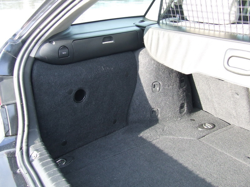

Ez nem Bose, ez egy "gyári mélyláda "amiben van egy gagyi erősítőszerűség egy végfok meg egy-két kondi egy relével.
Bgabor23-02-2014 15:39:04 // 144133
Detto , Ha valakinek van ambiciója lehet használható ládát csinálni belőle én egyet átalakítottam magamnak (azt meg is tartom). Hangszóró csere ,utána a doboz merevségét megoldani majd felhangolni ...

De vmi ilyesmi játékhangszóró van benne gyárilag is. Egy vicc, hogy ezt mélynyomónak becézik. :))
Bgabor23-02-2014 14:10:50 // 144124
235 mm ,de a hangszóró a gyáriban nem látható .
GTPeti23-02-2014 14:03:57 // 144123
"Szépen" fog szólni ez a műanyag doboz egy rendes hangszóróval... :)
