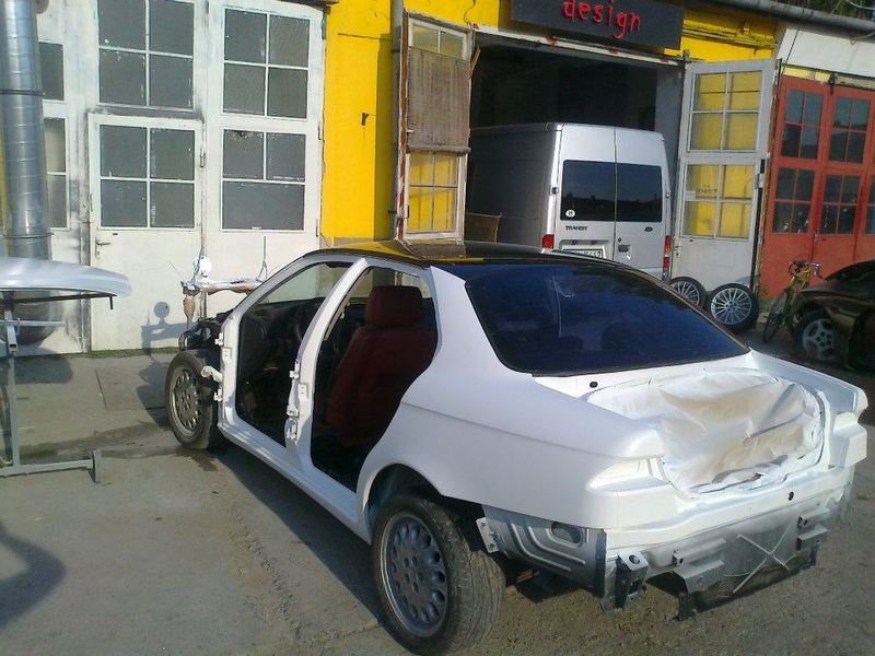

Trombozis04-09-2012 11:09:27 // 130826
Csak majdnem az. :) jo lesz ez. Nekem tetszik.
gecsa04-09-2012 10:40:26 // 130825
piktortom-design...:D jól mutat ez majd összerakva!!:D nájszdzsob..:D
Trombozis04-09-2012 10:00:39 // 130824
