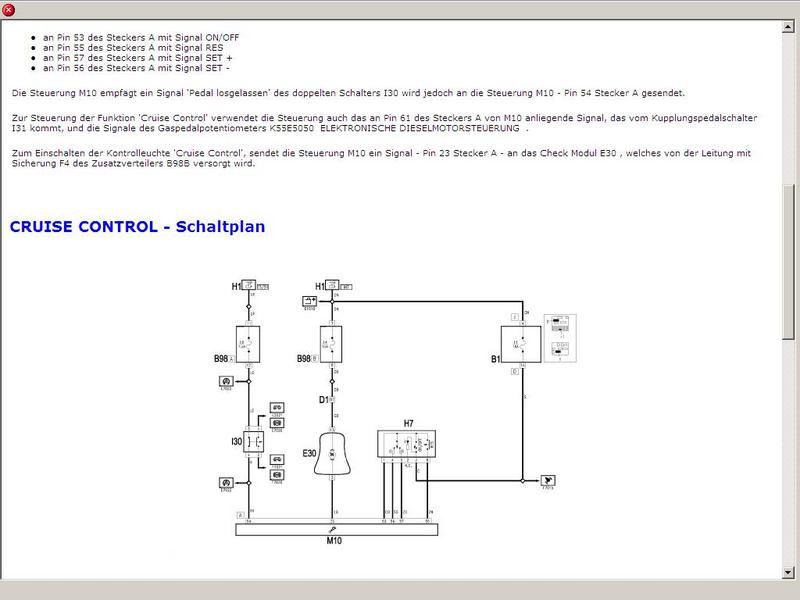

Hardy13-06-2012 22:04:12 // 128820
Első lépésnek berakom a tempomatot aztán ha lesz időm kicserélem a komplett kapcsolót ha kell meg forrasztgatok egy kicsit...
GTPeti13-06-2012 21:55:39 // 128819
3 gomb van rajta és egy ki-be kapcsoló. De mivel ezek a karon belül össze vannak kötve, lehet, hogy nem ideális a Waeconak, vagy barkácsolni kell a karon belül is.
Ami még fontos: Nekem úgy tűnt, hogy a 156 MK1 kormánykapcsolóján nincs kiképezve hely a tempomatkar rögzítéséhez. Vagy a kpl. kormánykapcsolót kell kicserélni, vagy ott is barkácsolni kell egy kicsit. De úgy néztem, megoldható.
Hardy13-06-2012 21:49:55 // 128818
Neked! Nekem viszont nem rózsásak. Gondolkodtam még a Waeco utólagos tempomatján, és a gyári karral kombinálva. Gondolom, hogy mivel kapcsolom mindegy neki. Illetve remélem. Az eredeti Waecon 3 gomb van, annyi talán az Alfa kapcsolón is található!
GTPeti13-06-2012 20:37:37 // 128817
A JTD viszont igen.
Már amikor be van ültetve a pár alkatrész, ami ehhez még kell. No meg olyan SW van rajta, amiben engedélyezve van. Ezt egy bosch-os bennfentes írta az egyik német fórumban.
Az esélyek ennek ellenére nem rosszak!
mreni13-06-2012 20:30:28 // 128816
azt már megoldom,remélhetőleg :)
Hardy13-06-2012 20:01:02 // 128814
Azt írják a benzines CF1 CF2 modellekbe az ECU nem tudja. A JTD viszont igen.
1.6 TS ; 1.8 TS ; 2.0 TS ; 2.5 V6 ; 3.2 V6 (only Bosch ME 7.3.1 ECU)
1---->10
2---->n.c.
3---->+vcc
4---->58
5---->43
6---->42
1.9 JTD 16v ; 2.4 JTD 20v
1---->77
2---->n.c.
3---->+vcc
4---->78
5---->56
6---->38
1.9 JTD 8v ; 2.4 JTD 10v
1---->53
2---->n.c.
3---->+vcc
4---->56
5---->57
6---->55
2.0 JTS
1---->41
2---->n.c
3---->+vcc
4---->43
5---->44
6---->21
1---->10
2---->n.c.
3---->+vcc
4---->58
5---->43
6---->42
1---->77
2---->n.c.
3---->+vcc
4---->78
5---->56
6---->38
1---->53
2---->n.c.
3---->+vcc
4---->56
5---->57
6---->55
2.0 JTS
1---->41
2---->n.c
3---->+vcc
4---->43
5---->44
6---->21
GTPeti13-06-2012 19:33:58 // 128813
Csak kell szerezned egy ECU csatik, a hiányzó érintkezők miatt. (Vagy az érintkezőket.)
mreni13-06-2012 19:33:13 // 128812
úgy látom nem nagy dolog a bekötés,remélem az ecu is hajlandó vezérelni :D
mreni13-06-2012 19:29:38 // 128811
újra raktam és tényleg jó lett,köszi ;)
mreni13-06-2012 19:24:58 // 128810
köszi megnézem,érdekes mert eddig jó volt a cucc :)
GTPeti13-06-2012 19:21:26 // 128809
Akkor nincs feltéve az Adobe SVG Viewer. A CD-n valahol biztos rajta van az exe.
mreni13-06-2012 19:18:47 // 128808
jaja,meg van csak a képet nem mutatja.
GTPeti13-06-2012 19:17:35 // 128807
Később beindítom a másik gépet, azon rajta van.
Szerintem az Auxiliary Devices / Cruise Control alatt találod amúgy.
mreni13-06-2012 19:15:31 // 128806
na akkor most keresek egy másik elearn-t az a tuti,pedig eddig ezzel sem volt baj
