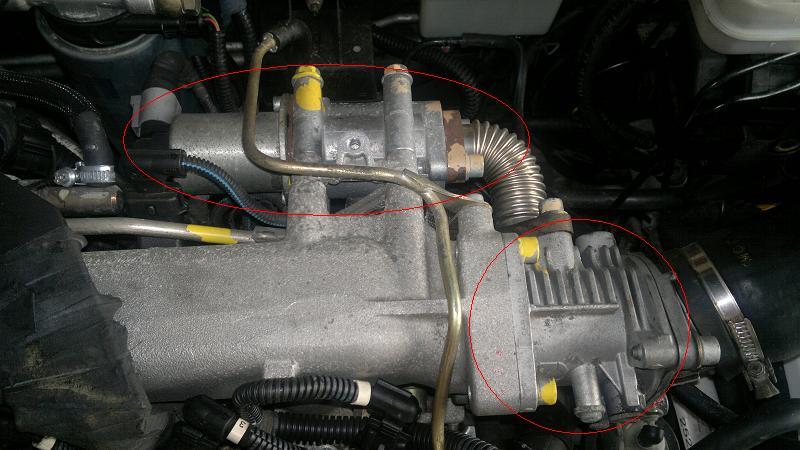

mreni11-06-2012 18:43:40 // 128693
Az EGR a harmadik képen fent van bejelölve.
Szerepe annyi,hogy az elhasznált kipuffgázt visszavezeti a szívósorba,amit ismét beszív a motor,ennek csak környezetvédelmi hatása van(ha van),viszont ha lekormolódik kikopik akkor tud bosszúságot okozni.
Még annyi,hogy nekem minimálisan dinamikusabb lett és nem füstöl az autó a beavatkozás után.
sparco11-06-2012 18:37:38 // 128692
Melyik ,,az" -ra gondolsz? Ami az első 2 képen be van jelölve?
egr szelep melyik pontosan? Mit befolyásol, miért kell kiiktatni?
mreni11-06-2012 18:17:55 // 128691
jaja, valószínű az okozza a problémádat,a bejutó levegőt szabályozza,a másik az egr szelep amit esetedben is ajánlatos kiiktatni(csatit lehúzni,két végét ledugózni :))
sparco11-06-2012 17:29:37 // 128690
Tudnátok Nekem segíteni? :)
Ennek a ,,szelepszerű alkatrésznek" mozognia kell folyamatosan a gázadás függvényében? Mert nekem állandóan nyitott állásban van, meg sem mozdul.
(a levegő áramlását szabályozza asszem)
Lehetséges, hogy emiatt lenne a kerepelés? (így nyitott állásban alapjáraton is kerepel, viszont ha kézzel benyomom, akkor alapjáraton nem csinálja, csak nagyobb fordulatnál)
Ill. a bejelölt alkatrészeknek mi a feladatuk?
1.9 jtd 8v -ről van szó...
