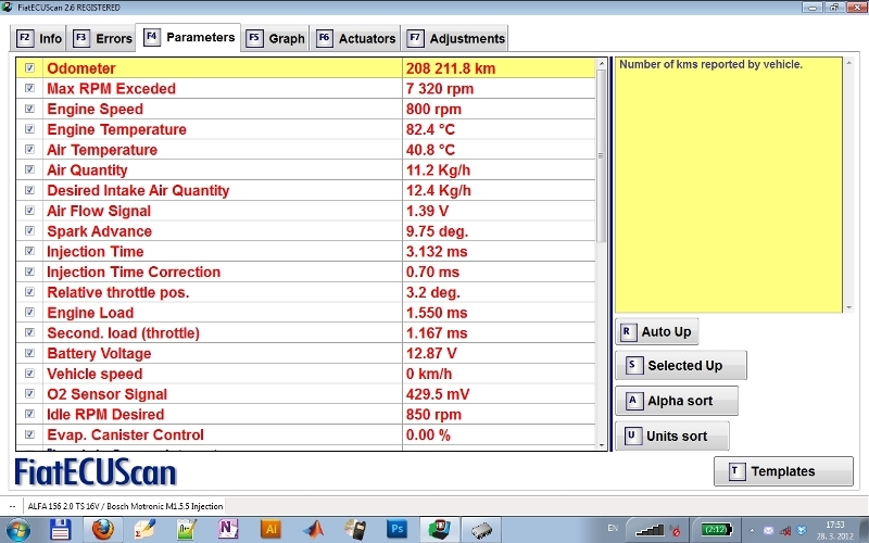

Sziasztok!új vagyok, itt és lenne egy rakás kérdésem:-) Van az autómnak jópár hibája, így van kérdésem bőven. előre is köszi a válaszokat!
Tegnap sikerült FES-nel átnézni a kocsit, hibakód nincs. sikerült pár mérést csinálni, ám nem tudom, h ezek az értékek jók-e vagy nem. Ebben tudnátok tanácsot adni? Több képem is van, egyet mutatok:
