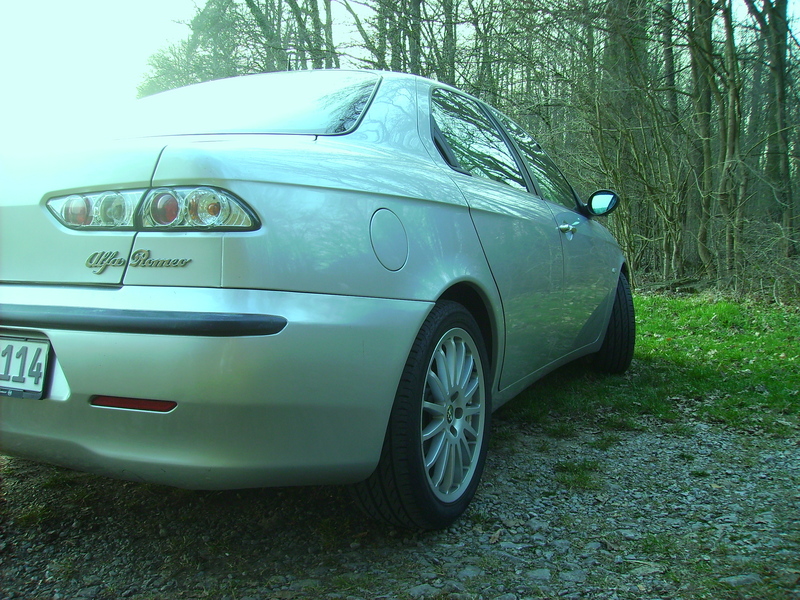

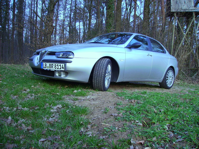

Közben az eper megmondta a frankót: '99/07 1.8 TS CF2 medio motorral, Medium/Progression csomaggal és Momo grey grigio lys belsővel. :)
Vinnie26-03-2012 15:08:33 // 127101
Most nézem jobban, lehet inkább Distinctive, ha van hátul is elektromos ablakemelő.
Vinnie26-03-2012 15:02:43 // 127100
Szerintem ez egy Progression felszereltségű MOMO bőrbelsővel.
Gregory3326-03-2012 14:32:48 // 127099
„Nem rég vettem egy '99es 156os gyönyört,a gondom csak az, hogy nem tudom nevén nevezni (Lusso, Executive, Selespeed, etc), mert sehol nincs feltüntetve a Papirjai közt. Honnan tudhatom, hogy melyik valójában? Több éve Alfázom, így lehet, hogy restellnem kéne ezt a kérdést, de gőzöm sincs, mi a különbség a különféle felszereltségek között. Kérlek titeket, valaki magyarázza ezt el nekem! Előre is Köszi!”
