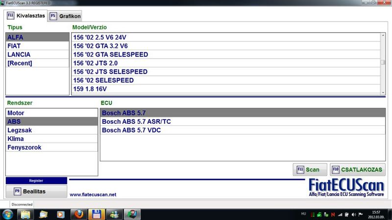

"érvénytelen ISO kód" - azt jelenti, hogy nem jó comp-ot választottál ki a FES-ben, nem teljesen kompatibilis a ténylegessel. Sokszor van, hogy az adott típushoz többféle vezérlő is van, ilyenkor ki kell próbálni a másikat is. Esetleg nem jó évjáratot választottál ki a 156-ok közül.
atika09-03-2012 15:52:46 // 126751
Üdv.
Végre volt időm és megcsináltam az adaptert az ELM-hez így belenéztem az abs be is! Csakhogy mindjárt az elején bedobott egy olyat, hogy érvénytelen ISO kód! Ez mi az ördög?
1 hibát tárolt de nem tudtam elolvasni hála a qva érzékeny taccspadnak a laptopon egyből töröltem!
