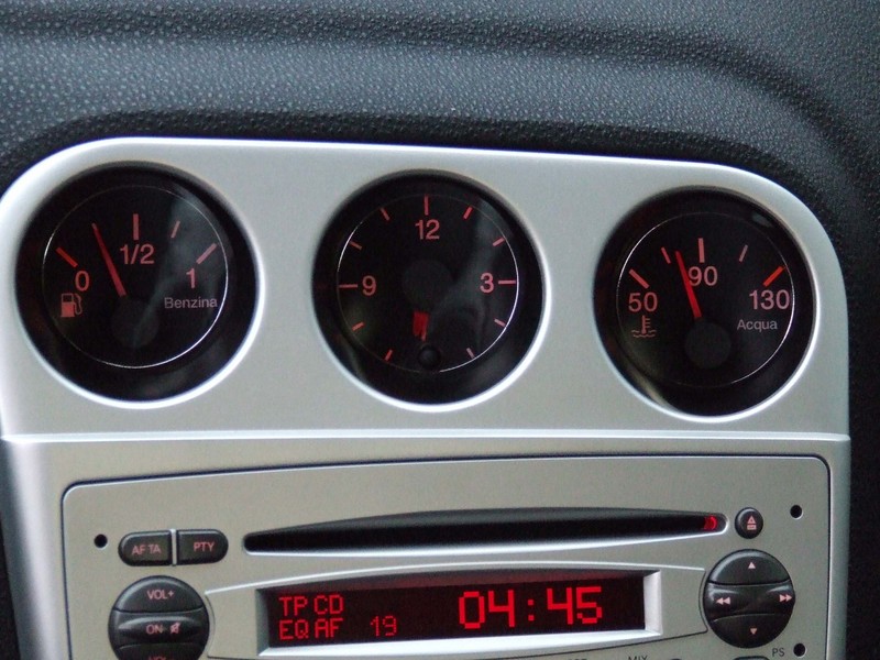

Szabeee23-01-2012 19:49:42 // 125684
+ ablakvezérlők világítása, visszapillantó tükör állító gombjai :) vagy az nem is világít? most jut eszembe, hogy sosem néztem meg :))))
szasza(SW)23-01-2012 19:49:14 // 125683
Nem jó neked az a piros így nem egyedi.Találj csak ki valami újat:)Lila?:)
Szabeee23-01-2012 19:47:07 // 125682
én kékre változtatnám a zöld izzókat... csak nem tudom milyen izzó kell hozzá... jelenleg időm van rá :)

szasza(SW)23-01-2012 19:32:11 // 125678
+ a kapcsolok fénye+ a klímavezérlő,hogy akkor már minden egyszínű fényben legyen.Nem kis meló:)

szasza(SW)23-01-2012 19:26:19 // 125674
Nem mindegy,hogy a fekete számlap vagy piros világítás tetszik.46-ba sokan utálták a fekete számlapot és cserélték.Én is!Most úgy vagyok jó ez a fehér vagy ezüst vagy mi.A zöld fény meg nyugtat:)))
