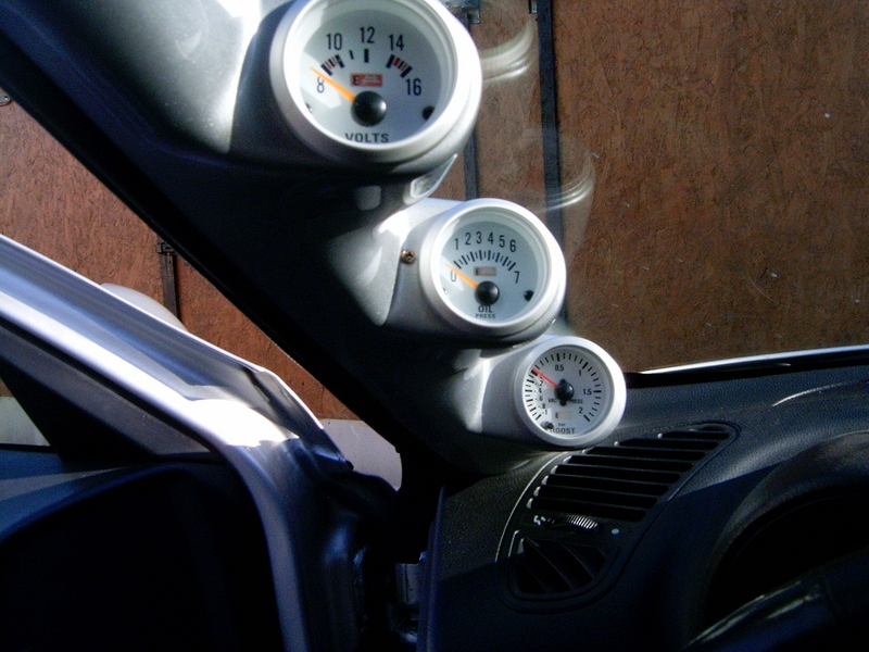

Trombozis06-03-2011 15:04:13 // 118445
Mértem ma is feszültséget.
11,4V indítás előtt. Pár km használat után már 12,3V (indítás után megint kevesebb lesz bőven...)
Mindegy, szétbombáztatom megint az egészet és kidobjuk a dióda hidat. Rák egye ki a belit. :-)

Trombozis05-03-2011 22:34:02 // 118436
...de azért a zenét visszakötöttem. :-))))

Trombozis05-03-2011 22:28:49 // 118434
Nekem indítás után nincs töltés. :-)))
Dióda híd?
Dióda híd?
Trombozis05-03-2011 22:27:31 // 118433
Ezzel az aksival mentem kb 30 km-ert, hogy nem volt jó a generátor. Azóta nem használtam. Gondolom nem töltötte vissza. ???
Igen úgy mértem. Mondjuk a garázsig el kellett gurulnom (max 1 km), mert a műszer ott figyel.

szasza(SW)05-03-2011 22:26:35 // 118432
Hát én nem adtam gázt,csak indítottam és úgy volt 13,8V.Na legközelebb nyomom a gázt is:)Menj éjjel és nézd a holdat:))Az aksim 1 éves ,lehet azért tartja jobban a Voltokat:)

GTPeti05-03-2011 22:23:08 // 118430
A 11,9-et ráadott gyújtásnál mérted?
Mondjuk mindenképpen túl alacsony az érték. A blogomban leírtam, hogy mennyi fesz., kb. mennyi töltöttségnek felel meg. Ez viszont nyugalmi állapotban érvényes, úgy, hogy mondjuk 3 órát hozzá sem nyúltál az autóhoz. (Értsd: ha mérés előtt kinyitod az ajtókat, akkor már nem érvényes ez a táblázat. Vagyis úgy kell, hogy a mháztető karját meghúzod, bezárod az autót és 5 óra múlva mháztető kinyit és mér.)
Trombozis05-03-2011 22:20:29 // 118429
Nálam ezek az értékek vannak.
Álló motornál: 11,9V
Indítás után természetes még nincs töltés csak az első gázadás után. Ekkor 14,0V lehet mérni.
Akkor? Még mindig nézek a napba. :-D
