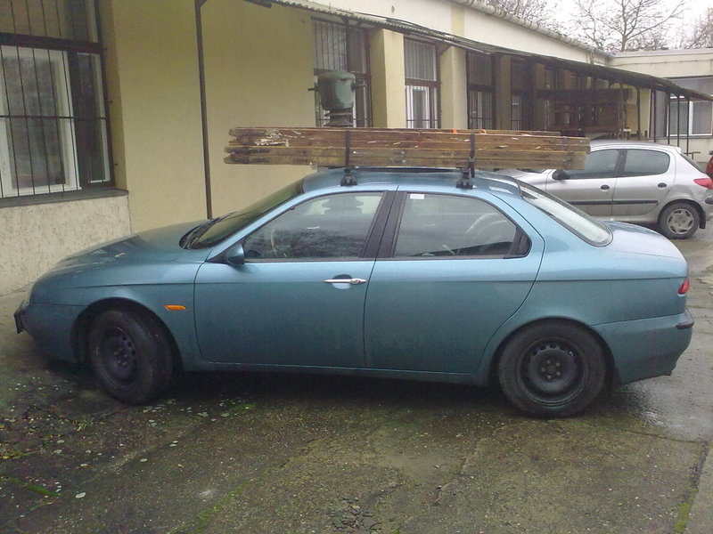

GTPeti22-11-2010 13:00:44 // 114217
Akkor elmehetnél tévétorony felújítónak. ...izé, akarom mondani erősáramú villanypózna felújítónak. :)
dfg (Tanárúr)22-11-2010 12:51:11 // 114216
:D
ez kérlek a maximális leszorítóerőért van :D ennél nagyobb csak akkor lehetne, ha még 5 létra felmenne :D
