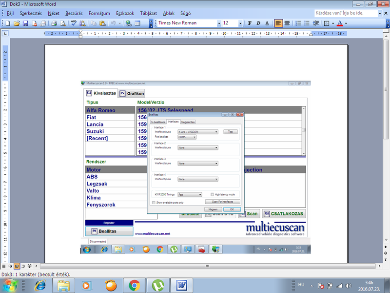

Piritu - 1.000.00024-07-2016 11:54:55 // 151426
Mutiecuscan (MES)
Piritu - 1.000.00024-07-2016 11:54:00 // 151425
Újonnan bőven 10 felett van.
asus1424-07-2016 10:59:21 // 151424
Mi ez a program? Ezzel kitudom olvasni a hibakódokat?

bocs nem neked akart menni:-)
Juve15623-07-2016 19:16:14 // 151417
eddig jó volt az. már használtam csak újra lett telepítve a gépem és újra raktam ezt a programot és azóta nem jó. nem tudom mi lehet vele.
