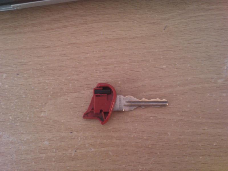

Antee05-08-2010 15:46:16 // 111275
Akkor úgy néz ki, hogy a mesterkulcs nincs meg. :(
A formáról pedig nem tudok semmit, mert nagyon el van törve és a maradványokkal nem találkoztam. :)
bilon05-08-2010 15:42:12 // 111274
akkor nekem két nem normális van, mert feketék :D:D:D:D:D:D
GEORGE05-08-2010 15:41:14 // 111273
A normál használatú kulcsok pirosak, aminek ettől eltérő a színe és formája az a mesterkulcs.
Antee05-08-2010 15:36:34 // 111272
Köszi az infót!
A kulcsot már elküldtem csináltatásra, emlékeim szerint piros (inkább bíbor) színe van.
Mindenféleképp venni fogok további kulcsot a kocsihoz!
GEORGE05-08-2010 14:54:20 // 111271
Ez egy barna színű kulcs maradvány ha jól látom.
Ha igen, akkor ez a mester kulcs. Evvel nem is nagyon lenne szabad használni az autót.
Jelen esetben nem kell mást tenned mint venned 2 db gyári új kulcsot, rávágatni a kulcs mintáját.
A mesterkulccsal gyújtásra kell kapcsolni majd lekapcsolni, utána kihúzni és gyorsan a másik 2 db kulccsal gyújtásra majd le dolgot eljátszani és végül újból a mester kulccsal gyújtás be -ki majd kihúz.
Evvel a ceremóniával a két új kulcs el van fogadtatva az "autóval"
Antee05-08-2010 14:49:15 // 111270
Jó itt közöttetek. ;)
Volna egy olyan problémám, hogy egyetlen egy kulccsal vettem az autót és az is igen defektes. A mellékelt képen láthatjátok. Elküldtem a kulcsot egy szakinak és a műanyag részét kicseréli + a gombot is, meg ami a belső részekhez tartozik (gondolom chip, mikrókapcsoló és elem).
A kérdésem az lenne, hogy a kulcs bekalibrálását ugye nem csak alfa szervizben tudják megoldani? Ugyanis elég horribilis ára van (legalábbis Angliában). Jó lenne a távirányítós központi zár és a riasztó. :)
