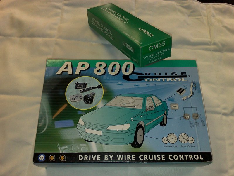

☻SKULL☻11-12-2010 15:07:10 // 114920
AP 800 - 220€
CM 35 - 68€

Ez engem is érdekelne részletesebben. Meg még az, hogy hátra készítesz-e toronymerevítőt?
GTPeti11-12-2010 14:55:15 // 114917
Mennyit kóstál ez a szett?
☻SKULL☻11-12-2010 14:52:11 // 114916
a fehér csatlakozó nélkül is megoldható a tempomat. Én egy utólagos tempomat szettel oldottam meg a dolgot AP 800 csak még nem írtam blogot róla, de hamarosan pótolom.
