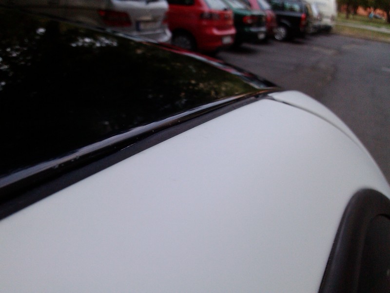

Trombozis15-09-2012 21:17:48 // 131243
Igen, polír van. Csak a kép lett szar. Ez tuti.
