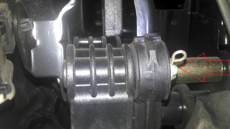

Ricoe15605-12-2012 17:59:41 // 133259
Hali.
A képen a kuplungpedálom látható. A piros nyíllal megjelölt csapnál lötyög a pedál. Kikopott a persely amiben van a csap vagy van valami távtartó és az kopott el vagy mi lehet? Cserélhető a pedál vagy csak az egész szerkezet?
Amikor felengedem a pedált utána még kicsit később van egy halk kattanás,gondolom akkor áll be a normális állapotába.
