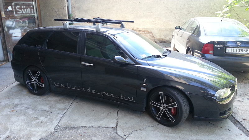

ystuc13-06-2013 13:54:28 // 139347
Hozzájutottam egy teljesen típusspecifikus, 156-osra való tetőcsomagtartóhoz, melyhez van 2 bringa szállítására alkalmas kiegészítő is. Mivel korábban többen kerestek ilyet, ezért mostantól kölcsönözni lehet nálam, ha valaki szeretné.
Ilyen árakra gondoltam:
1 nap: 1000 Ft,
1 hét: 5000 Ft,
1 hónap 13000 Ft.
1 nap: 1000 Ft,
1 hét: 5000 Ft,
1 hónap 13000 Ft.
