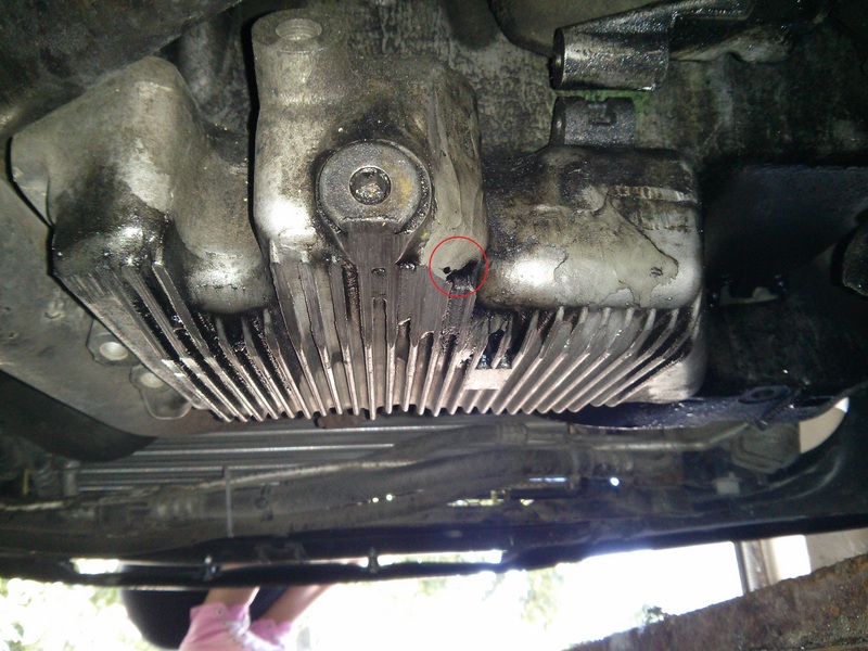

nekünk a 46-oson volt gond az olajkáddal, de azt mi hegesztettük.... :) azelőtt a ladánkon volt ez a megoldás alkalmazva, az még a hegesztőpálcát se érdemelte :D
GTPeti31-07-2013 18:55:21 // 140429
Ez sajnos nem tartós megoldás (a hőtágulás miatt). Csak a hegesztés vagy méginkább egy új teknő a megoldás.
theBanyai31-07-2013 18:37:52 // 140428
Kész van, elvileg nem folyat. Persze az olajat le kellett engednem. aztán el lett pancsolva pár deci, a tartalék olajat is beleöntöttem ,most vehetek egy litert... Melléfolyt, edényekbe maradt, plusz ami kifolyt míg szivárgott pár napon keresztül. Remélem bírni fogja!

theBanyai31-07-2013 12:04:53 // 140424
Igen, közben kiderítettem,hogy van 2komponensű gyurma! Ma veszek valahol,vagy valami 2komponensű cuccot! Köszi a választ neked is!
Dante31-07-2013 11:53:25 // 140423
Gyanítom, hogy Quicksteel vagy valami ahhoz hasonló cucc amivel ezt bekenték. 2 komponensű gyúrma szerű ragasztó, ha összegyúrod kb negyed óra alatt közel fém keménységűre szárad. Egy haver ezzel gyógyította meg pár évre a lyukas hűtőjét anno.
theBanyai31-07-2013 11:05:25 // 140422
Tegnap észrevettem,hogy csöpög az olaj a kartelből, ma alámásztam,hogy honnan.
Nos úgy néz ki ezt már javították.
Úgy tudnám jellemezni,mintha gyurmával tömködték volna le, csak ezt full kemény, szinte már fémes. Mi ez az anyag?
Mert akkor vennék ,és bekenném...
Nem szivesen veszem le, hogy egy pöttyöt oda awiztassak.
Tudom,tudom, kopik rendesen a dekkni .....
bekarikáztam a gebaszt.
bekarikáztam a gebaszt.Kucsi0831-07-2013 06:32:08 // 140421
