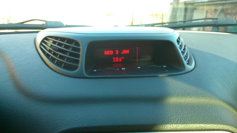

Imyx11-01-2014 09:34:33 // 143244
A lényeg az, hogy NE nagy kijelzős legyen, csak az melegszik, ezeket belső facelifthez szerelték, a kisebbik kijelző az, amelyik nem melegszik, ezt a full faceliftekbe szerelték.
Lehet cserélni házzal is, ház nélkül is, csak a kijelzőt. Házzal együtt cserélni szerintem macerásabb ;-). Az infocenter kábelkötege valahol a kesztyűtartó magasságában van, nem egyszerű megtalálni, és újra visszavinni oda a kábelt.
Zoli8510-01-2014 22:09:46 // 143243
Hát nekem 2003-as van belső faceliftes de még a régi alakú kívülről. Azt olvasgattam, hogy a faceliftes külsősnek a kijelzője kisebb vagy nagyobb már nem emlékszem, de eltér ezért a műanyag házat is cserélni kell, legalábbis egyik cartársunk ezt írta.
Frucsi10-01-2014 21:46:41 // 143242
Nekem a faceliftes nagy kijelzős van, és ugyan így halványodik egy idő után...wtf? :D
Imyx10-01-2014 21:44:09 // 143241
Cserélni kell, a "faceliftesre", az nem melegszik. Én 20-ért vettem, Phon cartárstól.

Zoli8510-01-2014 20:00:42 // 143238
Alfa 156 faceliftes belsős. Az infocenter a középkonzolon elgyengült :-) Mit lehet tenni vele? JAvítható esetleg vagy valami ötlet?
Amikor a kocsi beindul és hideg addig jó szép olvasható, de aztán elgyengül és nem látszik rajta a kiírás. :-o
Esetleg valaki bontottat nem tud, mennyibe kerülhet egy ilyen?
